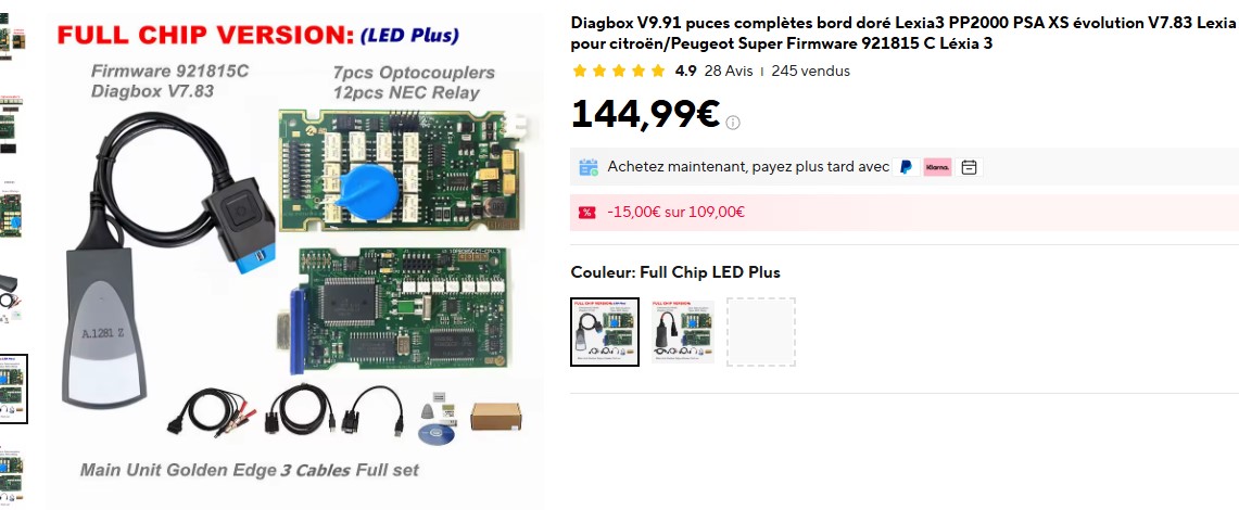

Alors le produit est retourné en chine via relais colis, j'ai été remboursé le lendemain, le vendeur rediag voulait que je lui envoie via la poste ce qui j'ai refusé.
Par la suite j'ai acheté un produit identique ici:
https://fr.aliexpress.com/item/10050034 ... pt=glo2fra
C'est envoyé de france via un relay a charles de gaule, il faut compter une dizaine de jour pour la livraison et le produit marche parfaitement pour plus de 50€ moins cher

Salut Osca77, je viens d'aller voir ton lien car j'ai besoin d'un logiciel qui m'active le remplissage de cérine de ma C5
J'avais PSA COM , mais il ne me l'indique pas  et/ou ne me détecte pas le calculateur d'additivaion... et comme Clickshopping a fermé boutique et ne réponde plus, je suis coincé)
Bref : ça a doublé au niveau du prix => on est dans les 105€ maintenant, donc un peu plus embêtant sur un site Chinois
et les étiquettes qu'ils mettent ne veulent rien dire car c'est la 1ere chose qu'ils copient facile depuis + de 50ans
Certes les sites "Français" s'approvisionne la bas mais je me demande si on n'a pas un peu plus de garantie si ça ne vas pas ??

Bonjour, je voudrai acheter un VCI pour Diagbox Full Chip LED Plus qui tourne sous Windows 10, aurez vous un lien ou la prendre car celle du début de la page n'est plus dispo ? Merci

Patrickdu34 a écrit : jeu. avr. 02, 2026 3:53 pm Bonjour, je voudrai acheter un VCI pour Diagbox Full Chip LED Plus qui tourne sous Windows 10, aurez vous un lien ou la prendre car celle du début de la page n'est plus dispo ? Merci
toutes les VCI lexia3 tournent sur windows 7/10/11
vous trouverez un lien pour l'achat içi

Bonjour, j'ai pris le modèle du lien, elle arrive d'ici 2/3 jours. Pouvez vous me donner un lien du logiciel a installer pour préparer le PC windows 10 - 64 bits ?
Image[/img]Image
