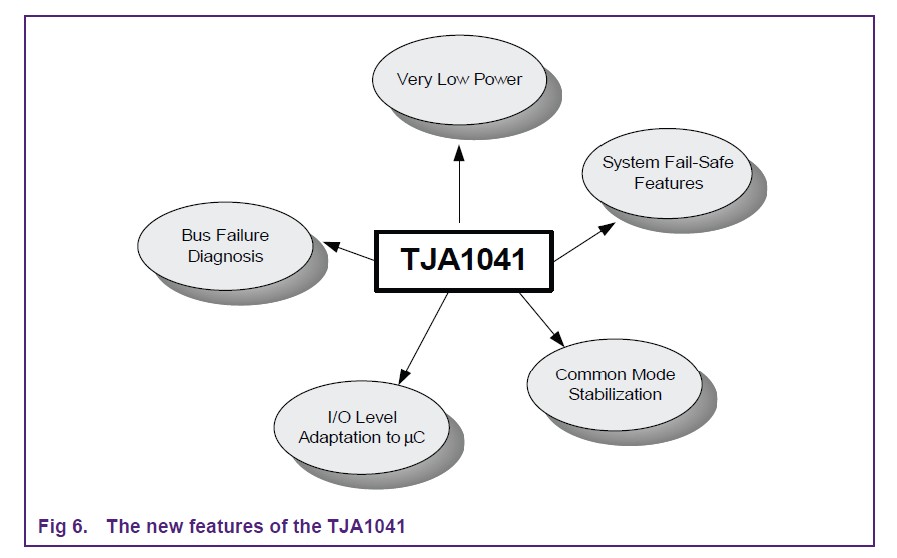

Autres composants sur la carte:
NXP  TJA1050:
Le TJA1040 est l'interface entre le contrôleur de protocole CAN (Controller Area Network) et le bus physique. Il est principalement destiné aux applications haut débit, jusqu'à 1 Mbaud, dans les véhicules de tourisme. Il offre une capacité de transmission différentielle au bus et une capacité de réception différentielle au contrôleur CAN.
Le TJA1040 est la version améliorée du transceiver CAN haut débit TJA1050. Compatible avec les broches et offrant les mêmes excellentes performances CEM, le TJA1040 présente également les caractéristiques suivantes :
  • Un comportement passif idéal lorsque la tension d'alimentation est coupée
  • Un mode veille à très faible courant avec capacité de réveil à distance via le bus.
Cela fait du TJA1040 un excellent choix pour les nœuds qui peuvent être hors tension ou en mode veille dans les réseaux partiellement alimentés.
  • Entièrement compatible avec la norme ISO 11898
  • Haute vitesse (jusqu'à 1 MBaud)
  • Mode veille à très faible courant avec possibilité de réveil à distance via le bus
  • Très faible émission électromagnétique (EME)
  • Récepteur différentiel à plage de mode commun élevée pour l'immunité électromagnétique (EMI)
  • L'émetteur-récepteur à l'état non alimenté se déconnecte du bus (charge nulle)
  • Niveaux d'entrée compatibles avec les appareils 3,3 V et 5 V
  • Source de tension pour stabiliser le niveau du bus récessif si une terminaison divisée est utilisée (amélioration supplémentaire de l'EME)
  • Au moins 110 nœuds peuvent être connectés
  • Fonction de temporisation dominante de transmission de données (TXD)
  • Broches de bus protégées contre les transitoires dans les environnements automobiles
  • Broches de bus et broche SPLIT résistantes aux courts-circuits vers la batterie et la terre
  • Protégé thermiquement
TJA1054A
Émetteur-récepteur CAN tolérant aux pannes
Le TJA1054A est l'interface entre le contrôleur de protocole et les bus de données physiques d'un réseau CAN (Controller Area Network). Il est principalement destiné aux applications bas débit jusqu'à 125 kBd dans les véhicules particuliers. Il offre des capacités de réception et d'émission différentielles, mais bascule vers un émetteur et/ou un récepteur monofilaire en cas d'erreur.
Le TJA1054A est la version améliorée du TJA1054 en matière de décharge électrostatique (ESD).
Le TJA1054AT est, comme le TJA1054T, compatible en termes de brochage et de rétrocompatibilité avec le PCA82C252T et le TJA1053T. Cela signifie que ces deux appareils peuvent être remplacés par le TJA1054AT ou le TJA1054T, tout en conservant toutes leurs fonctions.
Les améliorations importantes du TJA1054 et du TJA1054A par rapport au PCA82C252 et au TJA1053 sont :
  • Très faible émission électromagnétique (EME) grâce à une très bonne adaptation des signaux de sortie CANL et CANH
  • Bonne émission électromagnétique (EMI), en particulier dans les modes de faible puissance
  • Capacité de réveil complète en cas de panne de bus
  • Gestion étendue des pannes de bus, y compris le court-circuit de la ligne de bus CANH vers V CC
  • Prise en charge du diagnostic facile des pannes du système
  • Signal d'entrée de réveil sensible à deux fronts via la broche
