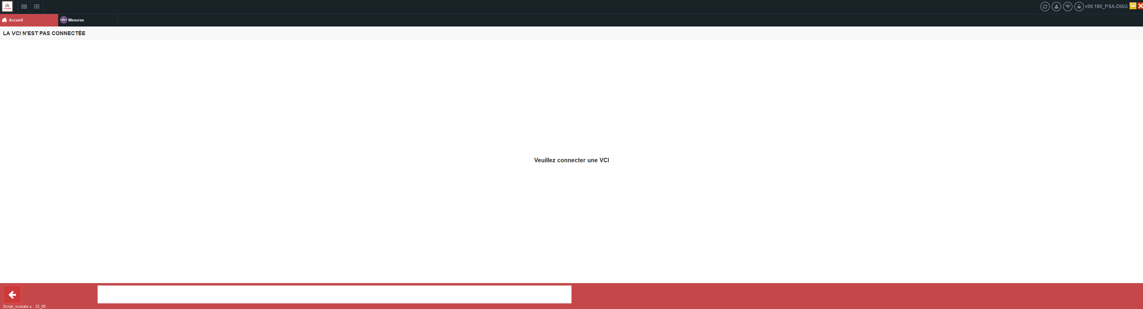

bonjour suite a la panne de ma première vci, j'en ai racheter une nouvelle.
Image[/img]Image sauf que quand je la branche diagbox ne la détecte pas
Imagemais par contre elle est reconnu sur psa interface checker avec un numéro de série ÿÿÿÿÿÿÿÿÿÿ
penser vous que le problème vienne de la vci ?
Re: veuillez connecter une vci
Oui le problème vient de là, il y a quelques temps un membre avait rencontré un problème similaire au votre ! Mais malheureusement nous n'avons pas de retour du membre ! viewtopic.php?t=1966
Mais en toute sincérité il fallait investir sur la vci donnée sur le forum, elle est plus chère mais vous n'auriez pas eu de problème ...
