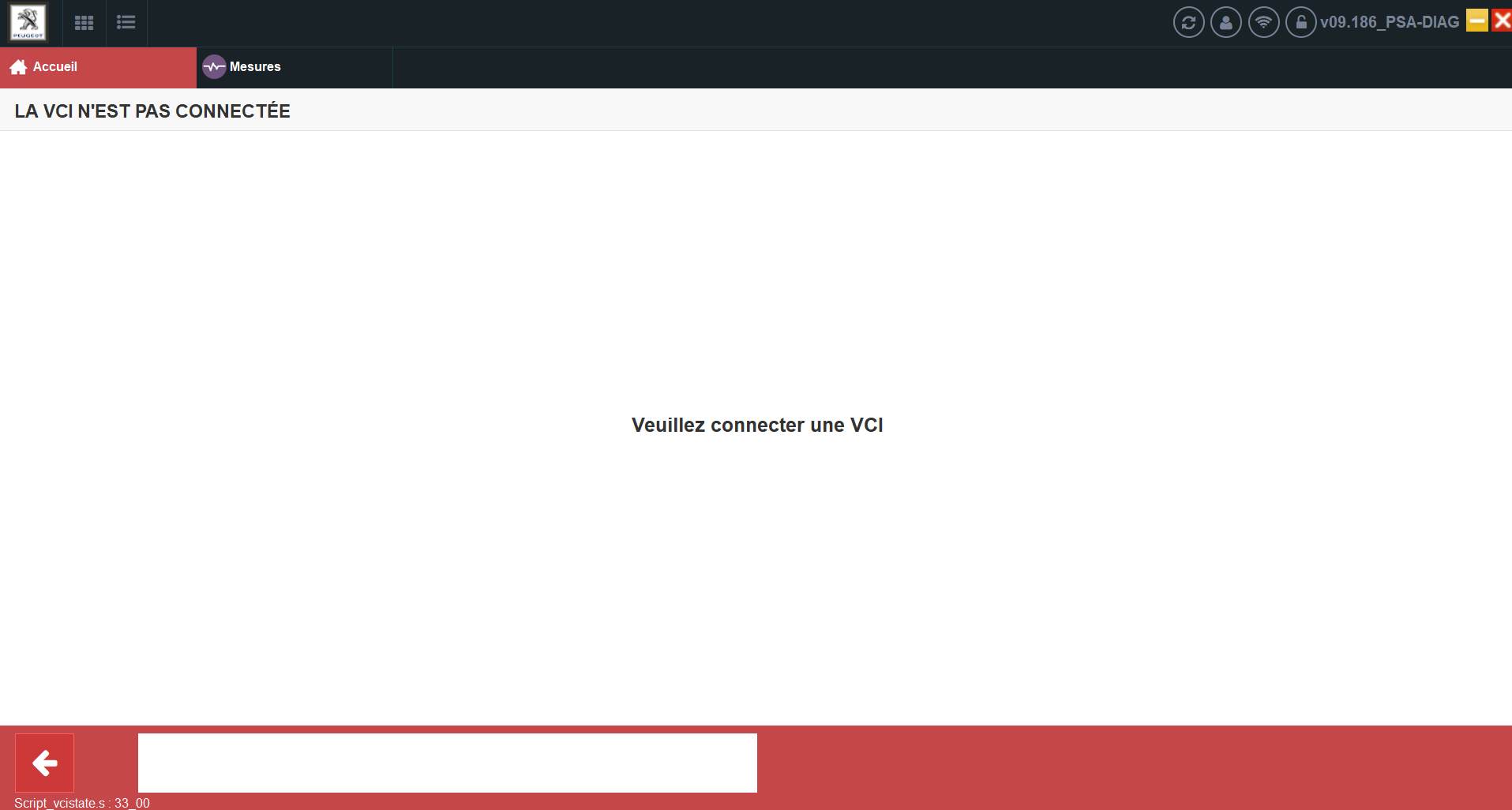

Diagbox ne reconnaît pas non plus la VCI, que ça soit la version 7.83 win7 x32 ou la version 9.186 win10 x64.
Je transmets les photos vers 17 heures, je suis au travail.

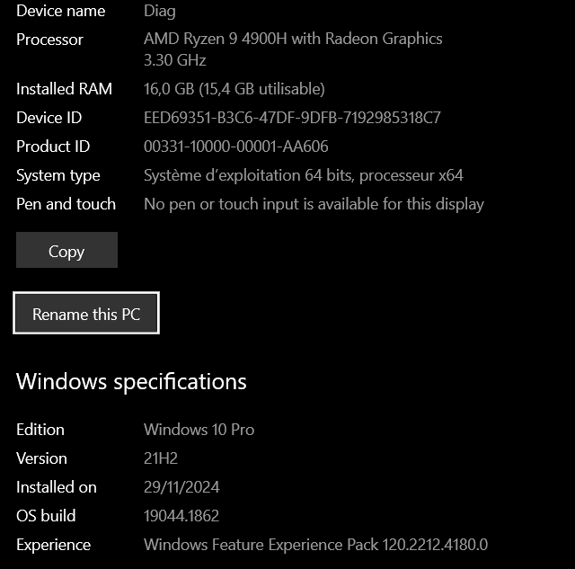

overdose51
Inscription : lun. oct. 03, 2022 11:02 pm
Re: 9780.Z5 brick-HS
Message par overdose51 »

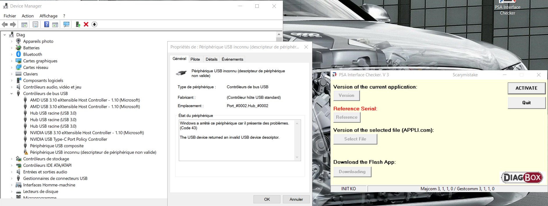

Voici les images:
S'il est bon de ne rien dire avant de parler il est encore plus utile de réfléchir avant de penser.
En fait il manque une étiquette à l’arrière de la vci qui vous indique le numéro de série....Avez vous essayé de la brancher sur un autre port usb ? Essayez de désactiver les ports usb et ensuite réactiver les, car en fait c'est Windows qui a coupé les ports usb, cause problème... Mais faites le, vci débranchée. Il me semble que cela soit dû à un mauvais Driver usb installé sur votre pc.

Merci, mais c’est marqué INIT KO je ne peux absolument rien faire tout est grisé.

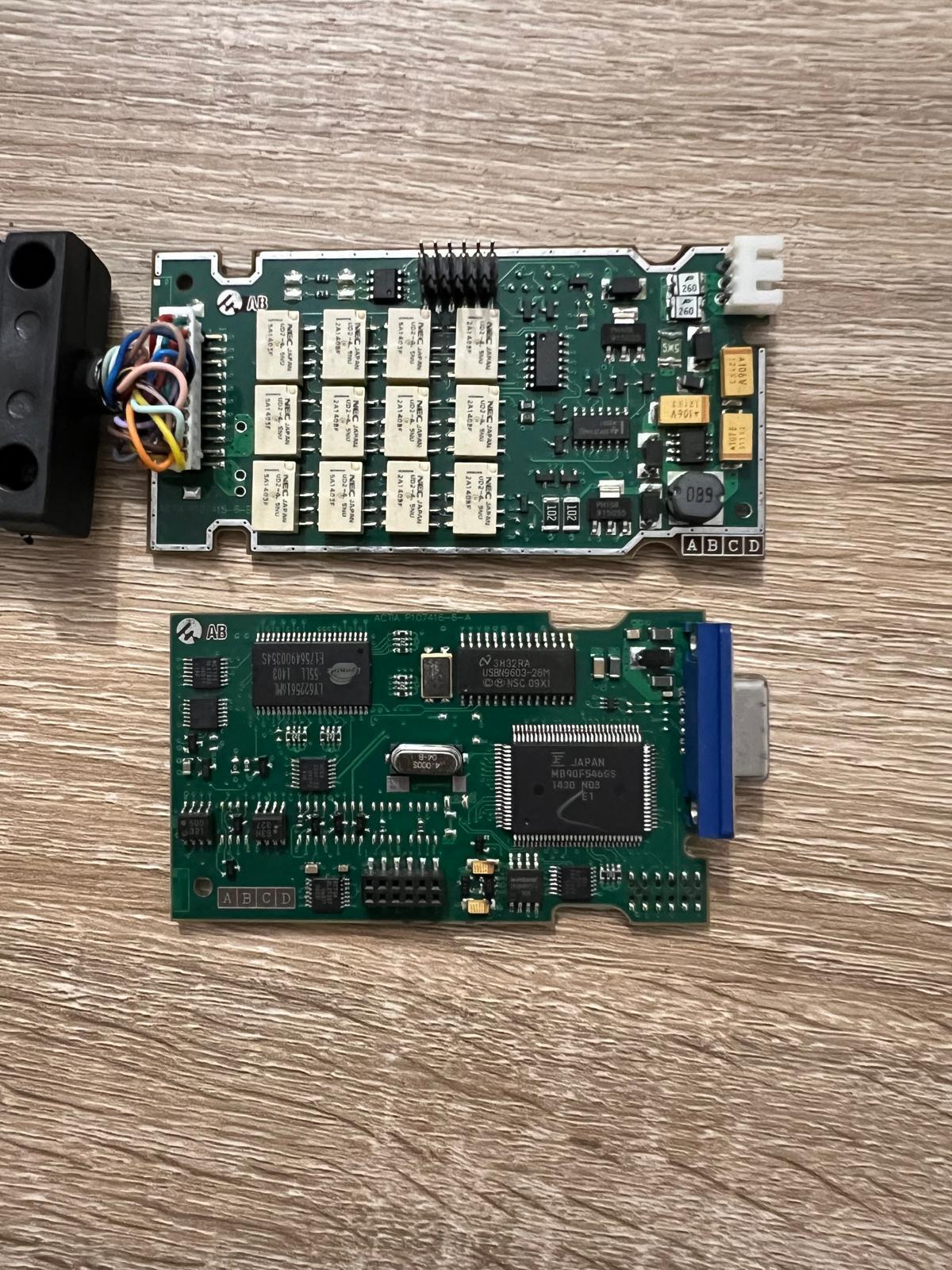

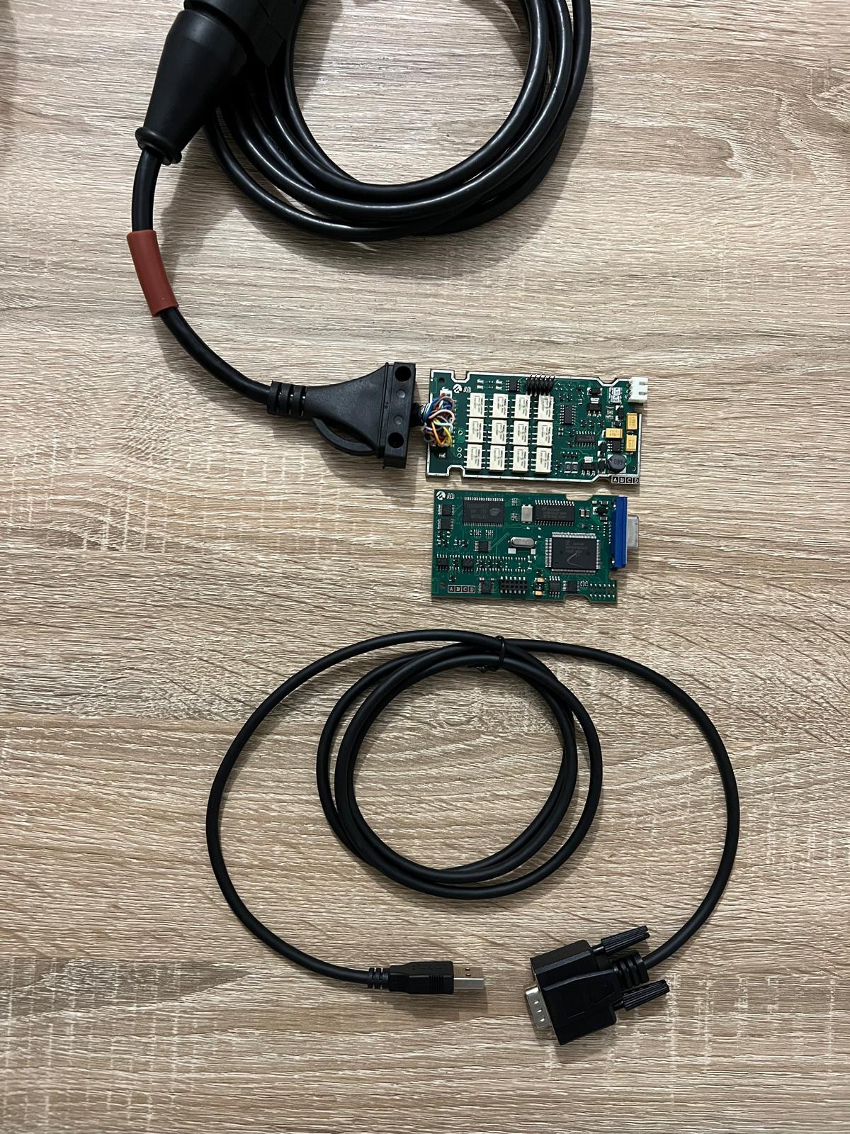

Du coup je l'ai démonté voila quelle quelque photos (les soudures son propre).
Messages : 2004
Salut, oui elle a l’air nickel dedans! J’ai bien peur qu’elle ne reparte plus! Ça ressemble à un calculateur moteur planté que tu peux faire repartir en dessoudant une puce et rendre vierge! Mais alors est-ce possible dans nos VCI et quel serait la bonne puce? Désolé c’est mal engagé!
