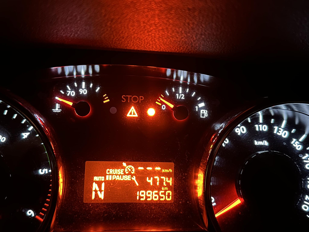

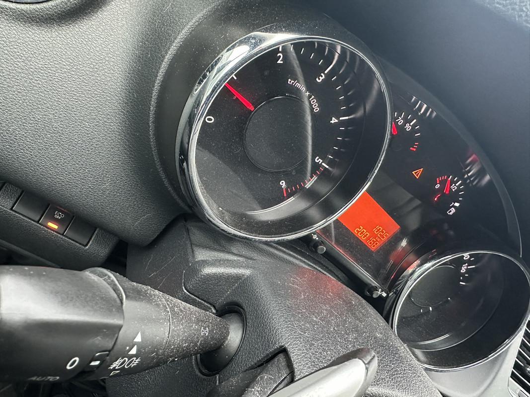

J’ai ce voyant qui s’affiche ?
J’ai voulu faire mon remplacement de liquide refroidissement, mais finalement je l’ai pas fait car la nuit tombée..
J’ai débrancher la batterie sauf que là le soucis impossible de démarrer donc je recherche la solution (bsi mettre à jour..)
Et là je démarre titine boum ce fameux triangle orange avec comme message faites « réparer le moteur » sachant que je n’ai jamais eu aucun voyant ni rien..
Après le lendemain, je veux la démarrer impossible..
Je n'ai pas de voyant moteur sur mon véhicule

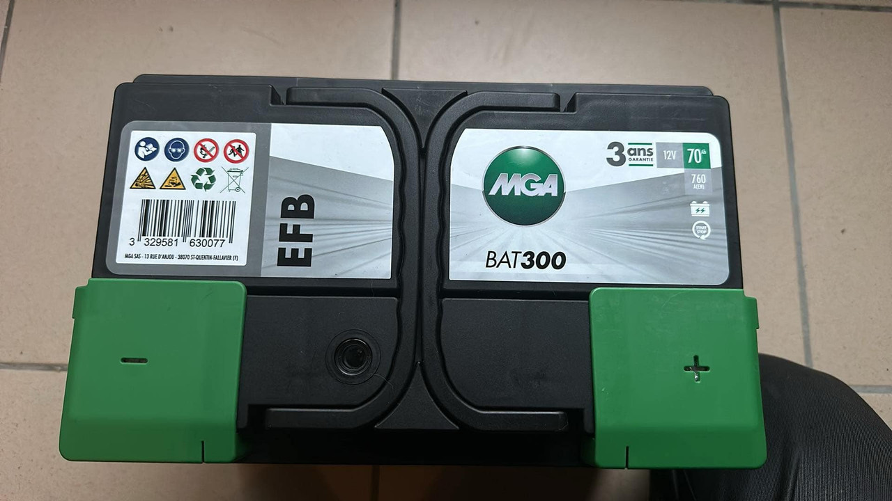

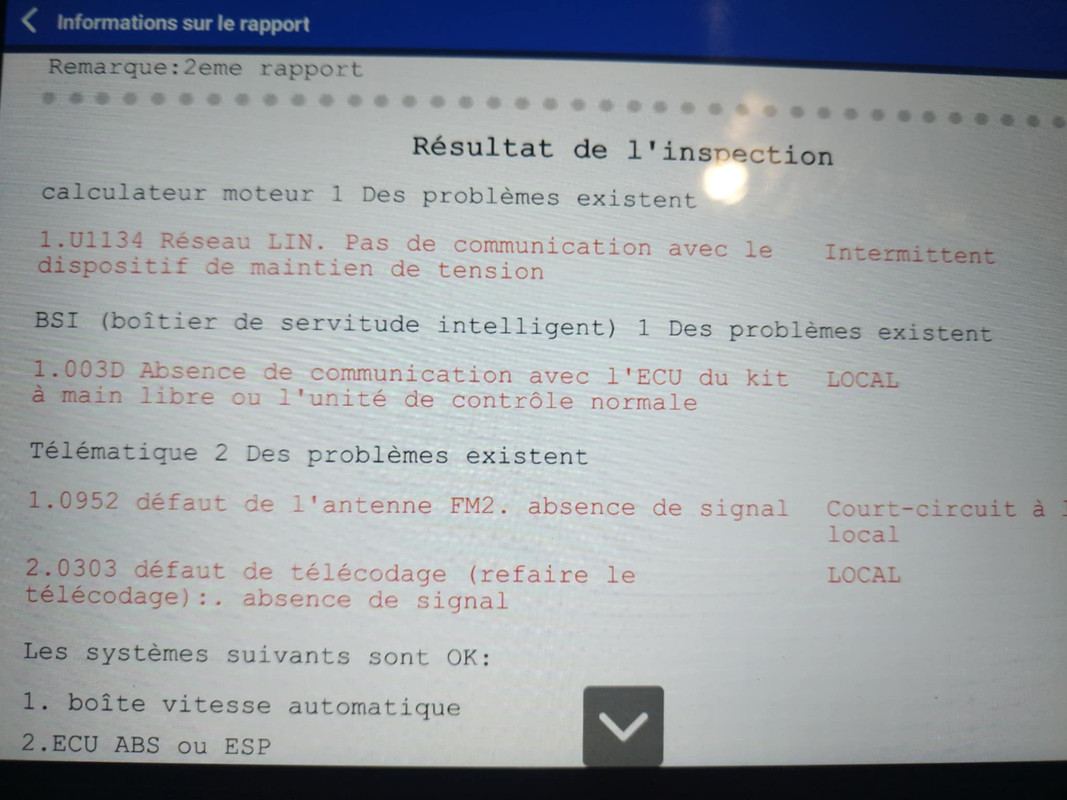

J'ai fait un diag et j'ai changé la batterie rien n'y fait toujours le fameux voyant et surtout le "start and Stop" fonctionne plus
Messages : 1918
Re: Voyant Triangle orange
Salut, tu as fait ce diag avec quoi?

Juste un bip au démarrage et sur l'ODB "Defaut moteur, avec ces 2 voyants là.
Pas de perte de puissance, changé ma batterie niquel :D

J'avais un claque donc changé la batterie car lors du branchement sa fumée...

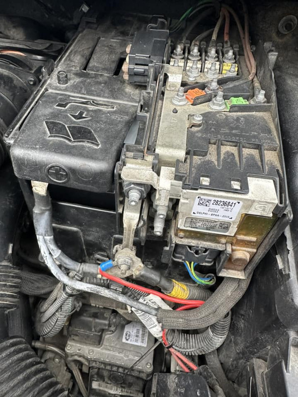

Sinon est ce que il se branche bien ce cable là :

Bah quand on as branché les pinces, il a eu un clac et de la fumée sortait donc a tout de suite arrêter. et la le voyant est apparu
J'ai un doute que le cable (ou il a du jaune scotch) est bien branché.

La fumée sortait du BPGA ??
Si oui, alors fort probable qu'il soit HS...

Alcatraz59 a écrit : mar. nov. 12, 2024 1:10 pm BPGA (c'est quoi ) je m'y connais pas trop
Facile à changé. Prix abordable ?
Pour le BPGA, tu as ta réponse.
La fumée sortait de là ??

Yes
