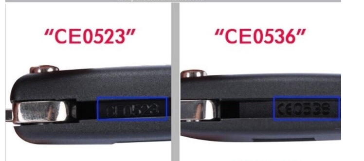

Tu sais si celles-ci seraient compatibles ? https://fr.aliexpress.com/item/1005001274368282.html
Je les trouve plus belles, en choisissant ASK / HU83, mais je ne suis pas sûr pour CE0523/CE0536
Oui compatible prend ASK, tu serra obligé de retailler ta lame tu pourra pas prendre la lame d'origine. 10/15€ chez un cordonnier
Attention avec rainure ou sans regarde ta lame d'origine.

Oui pour ASK mais pour CE0523/CE0536 il faut choisir quoi ?
On peut leur demander de tailler la clé je leur enverrais une photo
Désolé de t'emmerder merci bien je veux pas faire de conneries sachant qu'on me prête le boîtier VCI

Kerkana a écrit : jeu. mai 18, 2023 9:28 pm Oui pour ASK mais pour CE0523/CE0536 il faut choisir quoi ?
Tu n'as pas la clé pliante on peut pas savoir, Prend la clé dans le premier lien c'est sur ca fonctionneras, sinon prend une CE0523 et un CE0536, programme les est tu verra celle qui n'as pas de centralisation est pas compatible.
Non ca fonctionne pas.

Ok et on peut pas se baser sur le fait qu'il me faille la clé 307 phase 1 pour déterminer si c'est du CE0523/CE0536 ?
Sinon je l'ai trouvé ici c'est quand même moitié prix, mais dans les commentaires ils disent que la centralisation ne marche pas, peut-être qu'ils ne l'ont pas appairé ou il y a plusieurs modèles https://fr.aliexpress.com/item/1005001678274258.html
Est-ce que je pourrais rajouter mon ancienne clé dans l'apprentisage ? J'ai lu qu'une fois appris une clé pouvait pas être re apprise mais comme c'est la même voiture je sais pas
Non pas possible
C'est chinois ca peut être mal pré-codé
Oui bien présenter reprogrammer toute les clés que tu veux garder les autre seront éteinte
