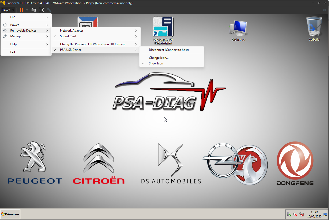

Re: communication impossible
mecano12 a écrit : ven. mars 10, 2023 8:34 am Toujours le même problème : veuillez connecter une vci.
hello,
essaie de désinstaller et réinstaller les pilotes, dans le gestionnaire des périphériques du PC tu dois avoir ceci :
