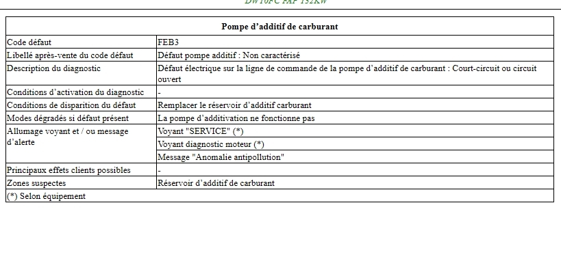

Sur ma voiture, j'ai le voyant service et moteur constamment allumé (et un signalement sur l'interface audio defaut moteur)
Après un diagnostics (vci diagbox v9) par un ami, le test remonte  un defaut sur BSI FEB3 défaut de commande de la pompe d'additif gazol non caractérisé.
Je roule depuis 2000 km et n'ai pas de symptome sur la voiture (perte puissance ou pollution).
La révison des 50 000 km a été faite entre temps mais cela n'a rien changé (filtre air, gazoile, huile, habitacle).
Merci par avance pour votre aide.

Quelqu'un aurait il une idée ou se trouve se réservoir additif carburant ? (eventuellement une video ou un tuto)
Pour rappel, il s'agit d'une citroen c3 1,6 e-hdi de 2016 avec 50 000km.
