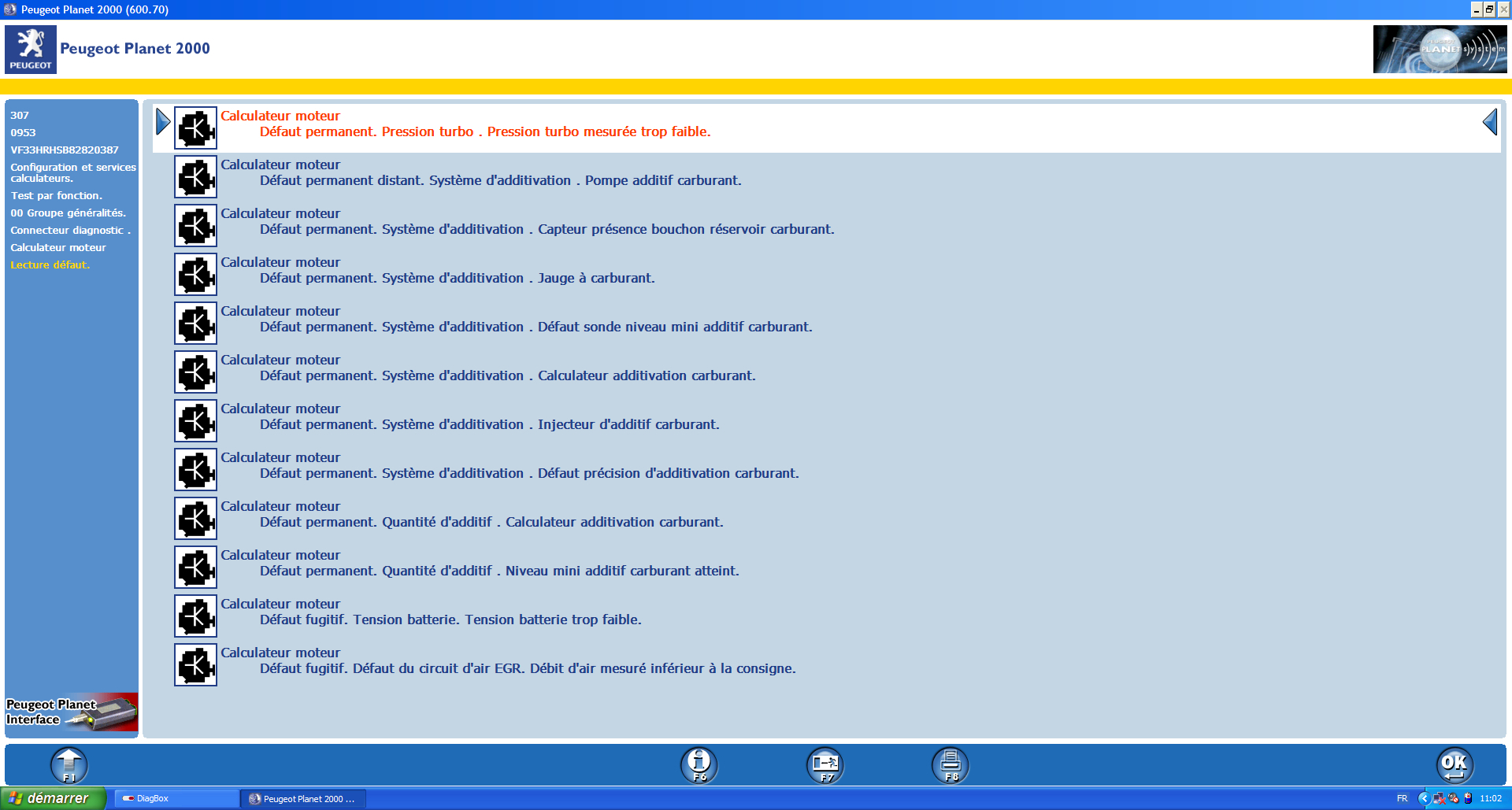

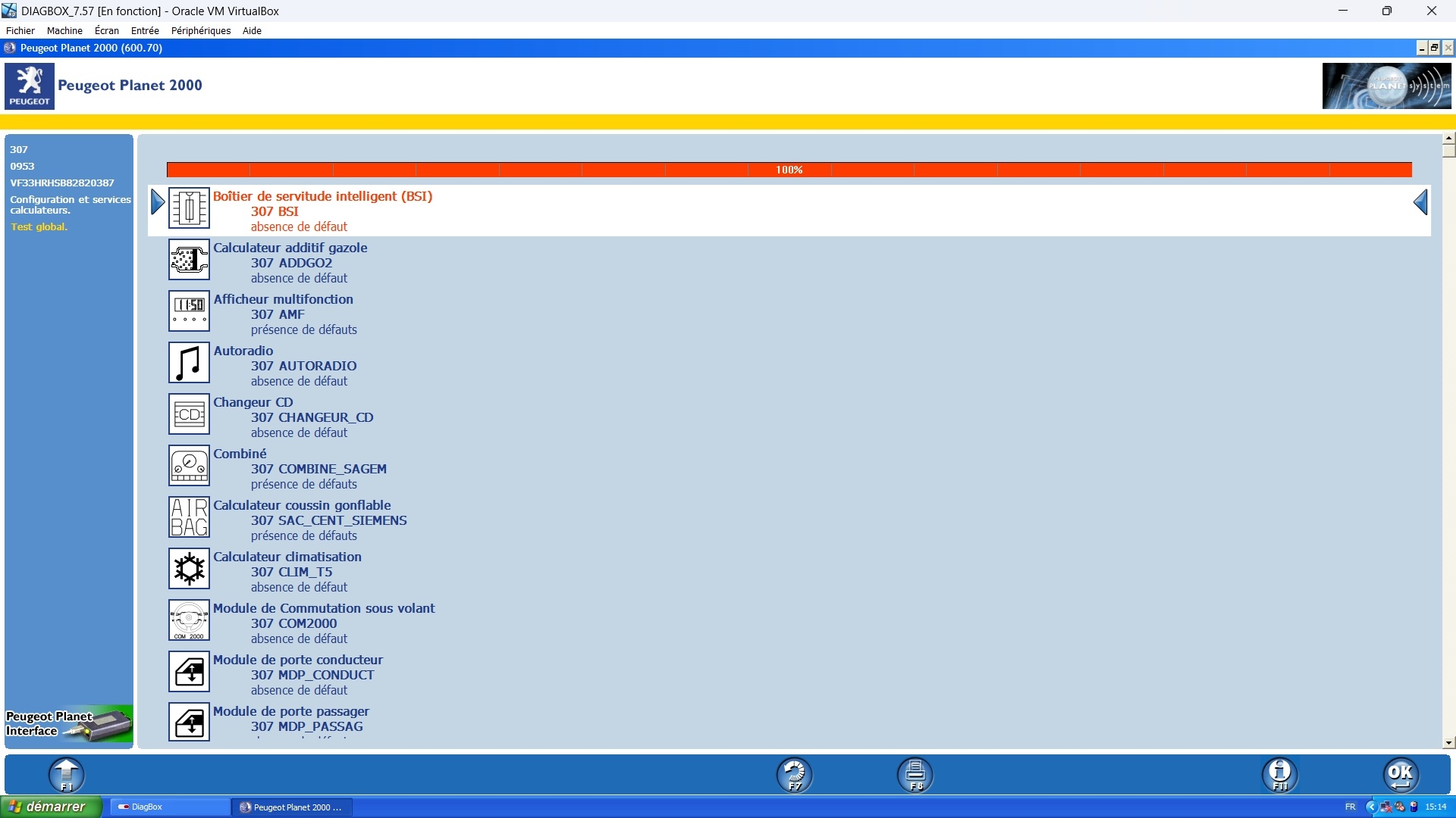

J'ai une 307 HDI 1.6 en panne moteur.
Peugeot m'a dit que le BSI est HS et qu'il n'en fabriquent plus, bref que la voiture est irréparable.

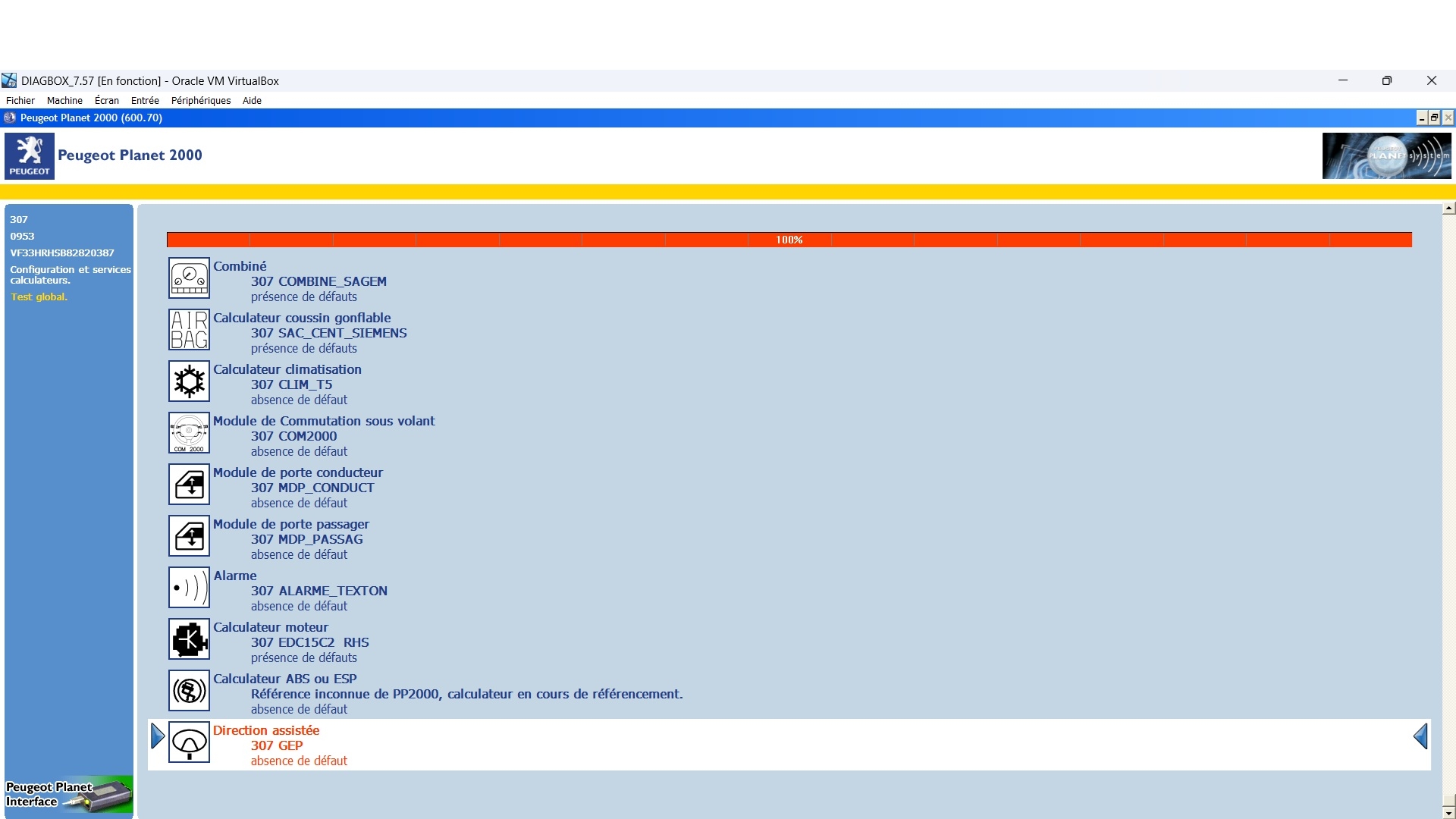

J'ai fait un test sur la voiture, il y a zéro défaut dans le BSI, Image
Par contre, il y a des défauts dans le calculateur moteur, Image
Je n'arrive pas à les effacer.
Un garagiste non Peugeot m'a dit que la pompe a gasoil ne fonctionnait pas, mais qu'il ne pouvait pas intervenir.
J'ai envie de changer le calculateur moteur chez : http://www.calculateurs-moteurs.com/.
Vous en pensez quoi ?
Merci d'avance pour vos avis.

Salut, quel voltage la batterie?

La batterie est OK.
Elle est : pleine juste avant le test.
Messages : 2004
Re: Défauts Calculateur Moteur 307
Ok on dirait qu'il manque des alimentations quelque part......
Tous les fusibles sont bon?
Les masses sont bonnes? La masse moteur?
Tous tes défauts arrivent car non démarrage
Ta pompe de gavage tourne?
Déja en 1, le démarreur se lance?
Gilles57HG

Oui le démarreur se lance, mais la voiture ne démarre pas.
Je vais contrôler tout ce que vous avez listé.
Messages : 2004
Ok, il faut aussi vérifier les télécodages ( code pin , Vin, réglages véhicules,etc) dans le BSI malgré qu’il ni y est pas de défaut. Vérifier que le calculateur et le BSI sont bien appairé (voir dans le BSI et calculateur moteur), bon courage.

Bonjour, j'ai déjà eu un defaut similaire au cause que le client a vidé la batterie, le BSI avait perdu tout ces codages et a du être télécoder à nouveau. Alors comme dit georgio39230 vérifié le télécodage du BSI.

les 307 ont souvent ce problème lors d'une décharge de batterie

Salut, ta pompe tourne à la mise sous contact?
Prend des captures d’écran des telecodages dans le BSI (quelque calculateur présent ? Tu vois ton VIN?Ton code PIN?, les réglages véhicules, clients, etc).

Oui la pompe à gasoil fonctionne, le gasoil sort j'ai testé sous contact.
Je récupère le VIN, PP2000 me le retrouve, pour le PIN je sais pas.
Je vais faire des copie écran.

Ok, quand tu actionne le démarreur (cherche dans le calculateur moteur avec pp2000 donc il me semble que le chemin c’est: paramètres>standards >et là je me souviens plus> synchronisations arbre à cames) tu dois avoir « oui ».
Si quand tu actionne le démarreur: la synchronisation arbre à cames te marque: »non »= problème calage distribution ou capteur courroie défaillant..
Et aussi voir sur la même page il me semble l’état du calculateur moteur. Si = verrouillé possible perte code PIN dans le BSI…
