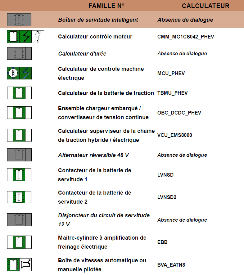

suite au vol d'une de mes clefs de ma 308 récente (phase 3) et de ma voiture, je cherche à reprogrammer des clefs (afin d'invalider celle qu'on m'a dérobé et éventuellement une autre).
J'ai installé Diagbox 9.180 téléchargé depuis sur psa-diag.fr, le VIN est détecté automatiquement mais lorsque je vais dans le menu "Réparation" et qu'il teste tous les calculateurs, j'ai une "Absence de dialogue" uniquement sur le Boitier de Servitude Intelligent (presque tous les autres capteurs sont détectés sans problème (pas le capteur d'urée mais je suppose qu'il est uniquement sur les Diesel).
La voiture est une 308 SW Phase 3 (code P5) Hybride rechargeable (essence) de 2023.

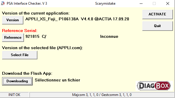

J'ai un temps supposé que cela pourra venir de mon cable VCI (que je l'ai acheté sur Leboncoin, à quelqu'un qui m'avait l'air sérieux) mais je l'ai testé sur une autre Peugeot (un 2008) et dans celle-ci il voit bien le BSI.
A toutes fins utiles, voici les informations données par PSA Interface Checker :
Le vendeur du câble m'a suggéré de vérifier les fusibles mais je n'ai pas pu explorer cette piste car sur cette voiture récente, les fusibles sont dans un logement profond, derrière des câbles et vraiment difficile à accéder. Je ne sais d'ailleurs pas lequel je devrais vérifier. En outre, la voiture démarre parfaitement, donc je ne crois pas en cette piste. Au passage, je ne comprends même pas comment les mécaniciens de Peugeot arrivent à manipuler les fusibles tellement c'est inaccessible !
Cela fait 2 semaines que je cherche à comprendre pourquoi seulement le BSI a cette erreur de dialogue et c'est le seul calculateur que je souhaite utiliser pour le moment (pour reprogrammer mes clefs).
Si quelqu'un à une idée, je suis preneur.
Merci d'avance pour votre aide et très bon week-end

Alors d'après mes recherches, tu as bien un BSI.
D'ailleurs comme je pensais quand le VIN est lu automatiquement, c'est que "logiquement" il communique avec le BSI car le VIN est lu dans le BSI.
Ensuite ton réseau CAN fonctionne car tu dialogue avec les autres calculo.
Alors maintenant voilà ce que j'ai trouvé: les véhicules récents peugeot utilisent une passerelle sécurisé (SGW): en gros une gestion gateway donc un autre calculateur qui gère plusieurs calculateur.
Pour faire simple ta VCI ne dois pas communiquer avec un protocole USD avancé ou du CAN-FD et tu vois tous les calculateurs qui ne passent pas par le gateway mais pas ceux comme le BSI qui passe par cette passerelle.
Mais pourquoi le VIN est lu? A ma grande surprise je viens de trouver que diagbox peut lire le VIN dans d'autre calculateur: donc dans ton cas le CMM/le VCU ou le TBMU. A priori diagbox prendrais le VIN dans le calculateur qui lui fournit le VIN le plus rapidement possible.
Je découvre toute cette stratégie en même temps que toi...
Ta 2008 n'a surement pas de gataway.
Ensuite, je "pense" que de toutes façon avec nos installations "maison", étant limité pour certaines fonctions et télécodages des véhicules après 2015 environ tu n'aurais sûrement pas pu faire ton intervention.
Désolé de ne pouvoir t'aider +.

Ce qui m’intrigue, c’est que tu est « INIT KO » dans interfacechecker.
Tu peux mettre une capture d’écran de interfacechecker stp?

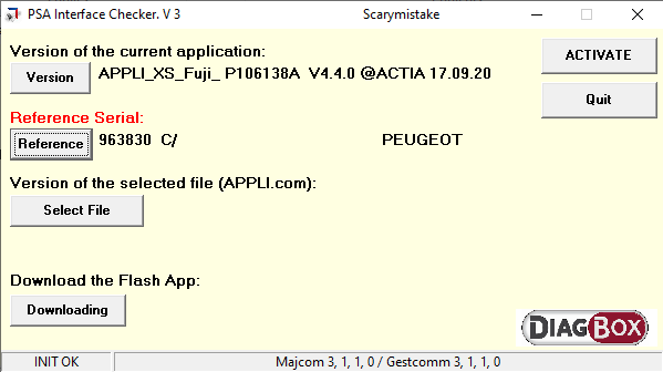

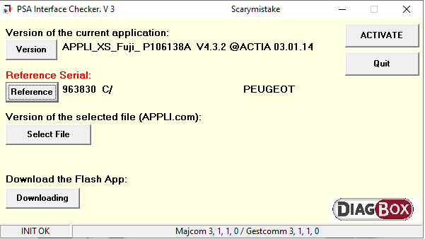

Grâce au driver que tu m'as fourni, j'ai à nouveau accès à la VCI. Elle est bien détecté dans le gestionnaire de périphérique et j'arrive à l'initialiser dans l'interface checker (Init OK).
Voici ce qu'affiche Interface Checker (maintenant que j'ai appliqué le Flash NLC :
Ensuite, lorsque je lance Diagbox (9.180), il me mets automatiquement à jour la VCI. Voici ce qu'affiche interface checker apres que Diagbox ai fait la mise à jour :
En gros, il a mis à jour en V4.4.0 (l'archive FlashNLC de Jojo03 avait fait installer la V4.3.2).
Mais cela ne résous pas mon problème : j'ai toujours "Absence de dialogue" pour le BSI. Retour à la case départ :(
