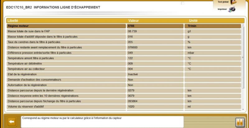

Les valeurs des paramètres ligne échappement sont dans menu réparation >calculateur moteur>mesures paramètres standards,>ligne échappement ( version 9.18 et 9.8 VM)
Et je rebondis sur le problème:
J'ai une 308 dv6 9hp de 2012, mon fap s'encrasse facilement, et je doute sur l'efficacité des régénérations. J'ai lu que la régénération se fait uniquement si la température des gaz d'échappement est correcte mais mon problème est que je ne trouve pas dans diagbox le paramètre "température échappement" , ce capteur de température est à côté de la prise du capteur différentiel amont sur le catalyseur au dessus du fap. Mon fap a 10000 kms. Cerine ok et pompe cerine testée ok.
Un grand Merci de vos réponses .

BONJOURClaguy a écrit : dim. janv. 25, 2026 2:33 pm Bonjour,

Dans la mesure ou la sonde de température du fap poserait problème, un voyant et système antipollution défaillant serait indiqué sur l'ordinateur de bord.
La sonde de température sert pour la génération passive du fap.
Si les trajets ne permettent pas d'ateindre une température assez élevé pour le declenchement de la génération du fap,alors intervient la génération active.
Le calculateur moteur detecte que la pression differenciel(difference pression amont,aval du fap) n'est pas équilibrée alors le calculateur moteur déclenche une régénération en injectent du gasoil supplémentaire en post -combustion pour augmenter la temperature des gaz d'échappement.

Bonjour Claquy, je pense que la ligne échappement ressemble à ca ? :
- riri33
- Messages : 828
- Inscription : jeu. déc. 04, 2025 9:53 pm
Re: Apprentissage du diagbox et avis sur FAP de 308
BonjourDoryan a écrit : mar. janv. 27, 2026 10:02 pm Bonjour Claquy, je pense que la ligne échappement ressemble à ca ? :
Apparament suivant le calculateur du véhicule ,et/ou la version de diagbox,pour contrôler les données du fap il faut choisir informations ligne déchappement ou informations filtre à particules.
