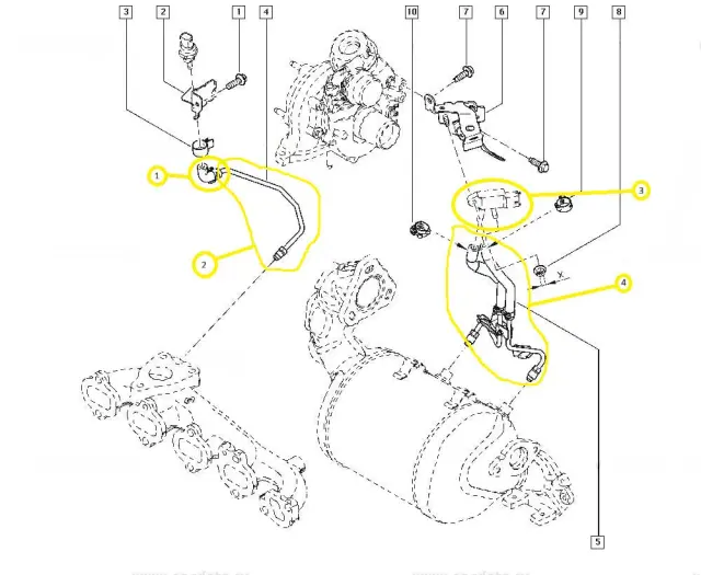

Je continue mes investigations, mais j'arrive au bout de mes compétences, je ne vois plus trop ce que je peux faire ...
Voilà ce que j'ai fait pour le moment (Schéma ci-dessous):
- Remplacement du capteur différentiel (3)
- Nettoyage du FAP avec le produit dpf cleaner
- Nettoyage du tuyau de pression des gaz (2) + vérification de la durite coudée (1)
- démontage (non sans mal) et nettoyage des 2 tuyaux reliant le capteur différentiel au FAP (4).
- vérification des 3 fils du capteur différentiel (j'ai les valeurs en V et en Ohms si besoin - je ne connais pas les valeurs constructeur)
Malgré tout ça, toujours les mêmes codes erreurs (FAP + Capteur différentiel)
