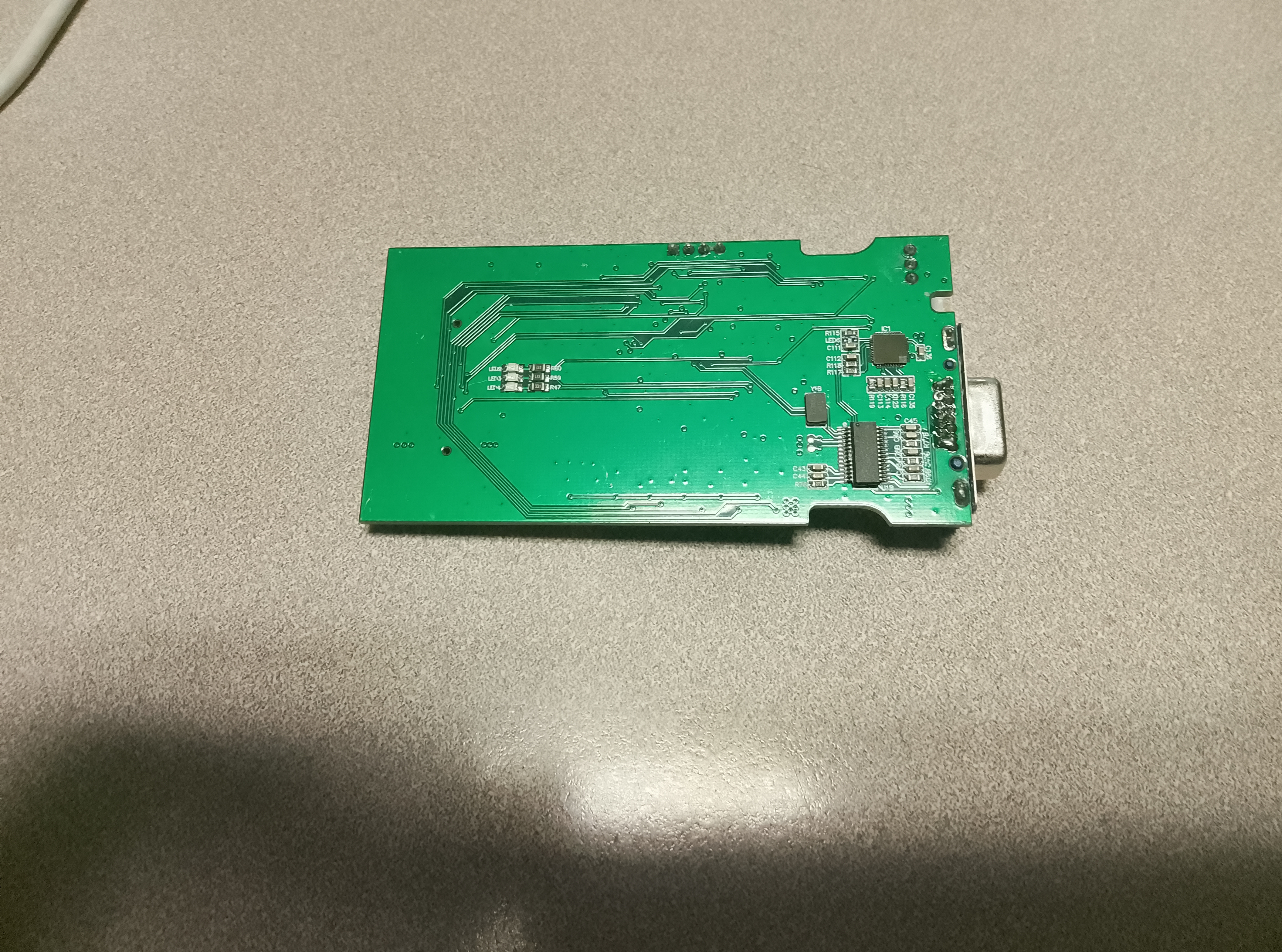

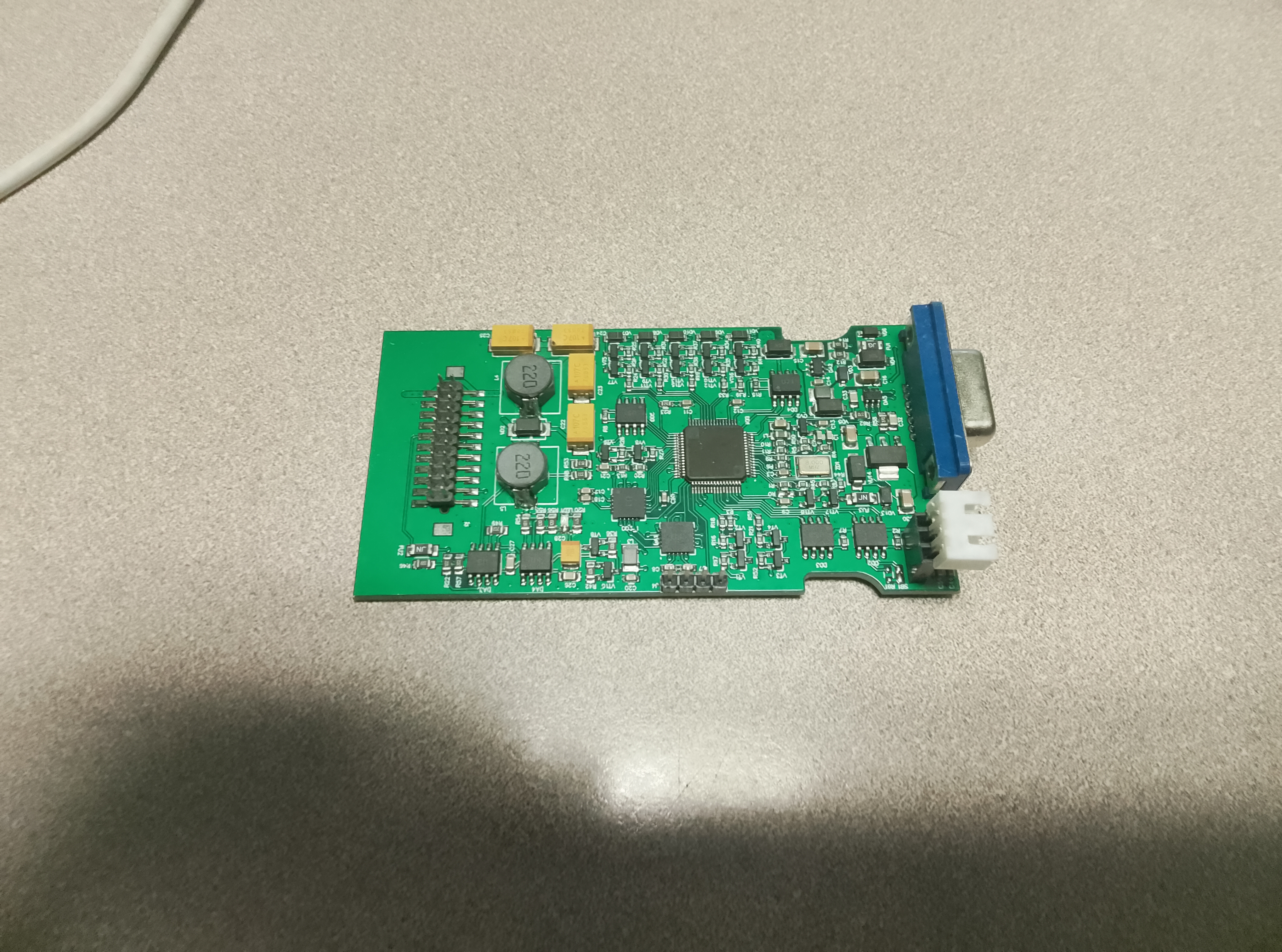

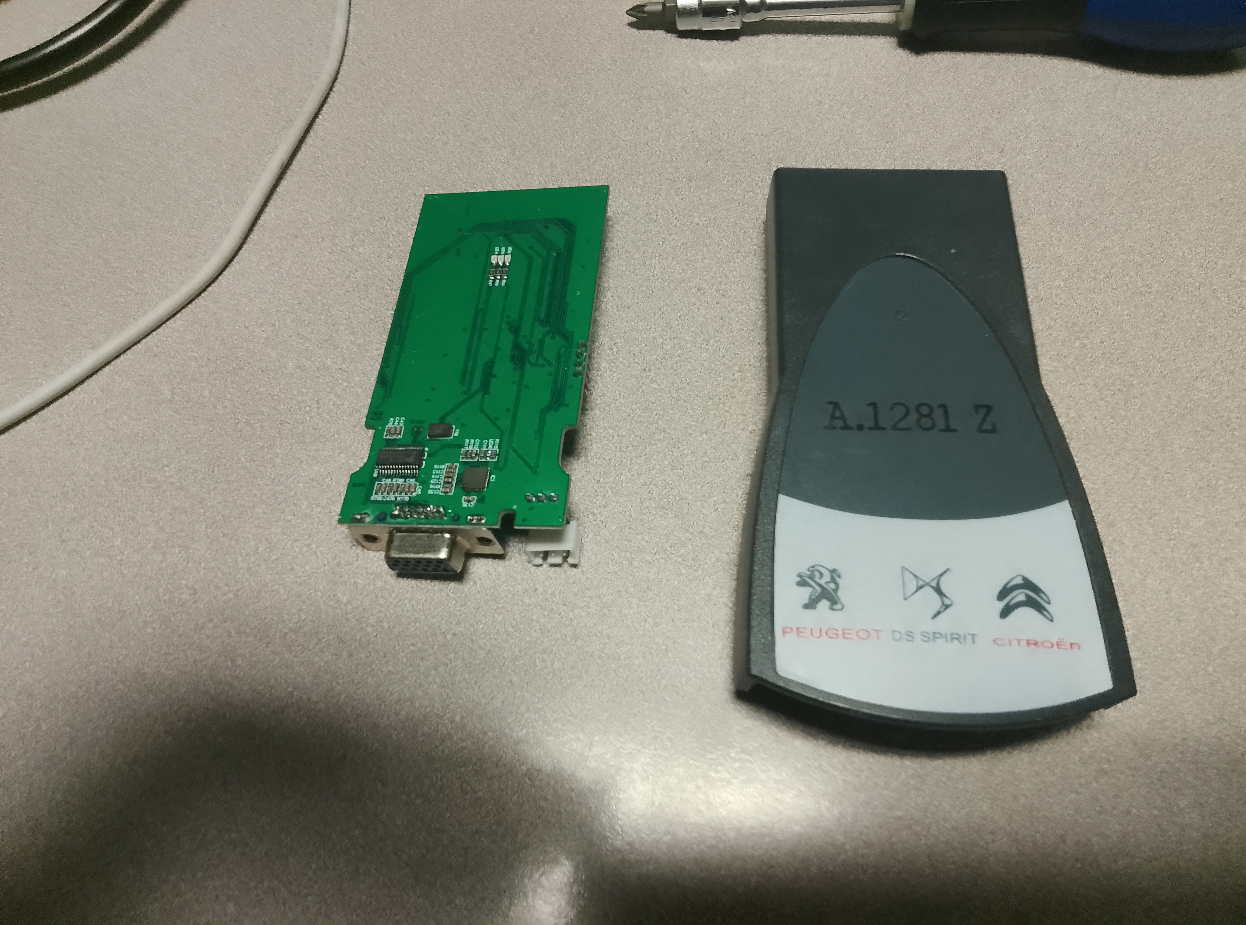

comme évoqué dans ma présentation je suis autodidacte et généralement j'utilise une veille interface 9780 Z5 sous diagbox 7.57 et quand je suis sur une voiture plus jeune ou d'une autre marque j'ai une launch 129X Elite. Mais ce week-end en vide grenier j'ai trouve une interface A1281Z nue pour 7€ du coup pas grave je vais la brancher sur le pc et utiliser mon soft et après on verra sauf qu'impossible de détecter le VCI sous diag, ni la version avec PSA Interface Chaker.
OK c'est un problème de driver! mais quoi que je charge elle reste toujours reconnu comme un concentrateur USB générique.
une idée?
ci-joint les photos de l'interface pour identification

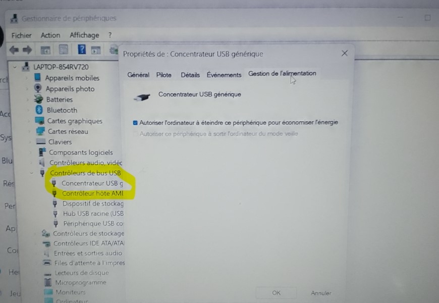

sur mon PC en win 10
Il est présent en 2 points CHIPSOFT J2534 et Generic USB hub

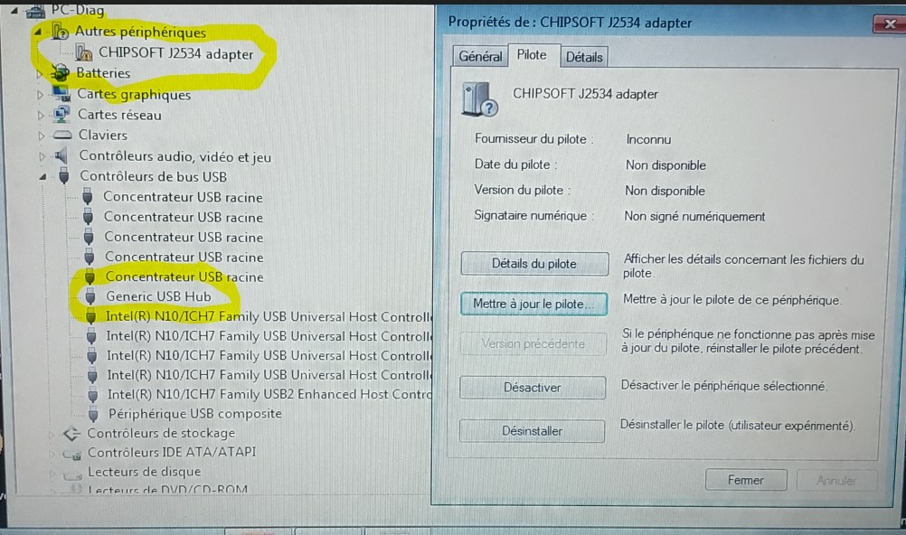

sur mon pc diag en win 7
Il est juste présent comme concentrateur générique USB

Salut, c’est vraiment étrange.Quand tu tape CHIPSOFT J2534 dans Google, on trouve des VCI pour OPEL???
Soit tu n’a pas le bon pilote, soit la carte dans le boîtier n’est pas une xs évolution!..
Après il me semble que l’installation en VM a des pilotes que les natifs n’ont pas…
viewtopic.php?p=6569#p6569
https://psa-diag.fr/diagbox/Diagbox-vm.php
Tu pourrais tenter mais??
