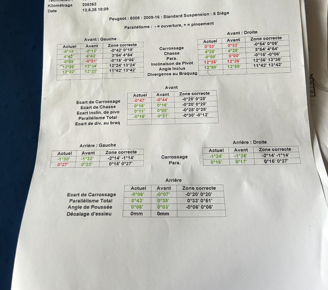

petite précision .. le kit envoyer pour la coupelle comprenez les « roulement de coupelle de suspension ? » plus petite que d’origine(en épaisseur) . Cela peut t’il venir de ça ?
sachant que j’ai une grosse différence de carrossage .Image

Mais sais-tu d’où pourrais venir ce carrossage ?
Des pneu ?
Messages : 2014
Re: Soucis de tremblement
Salut le plus courant c’est les longueurs de bras de suspensions non conformes(triangles)…
C’est des pièces d’origines?
Pour avoir un carrossage non conforme à cause des pneus, il faudrait mettre volontairement la mauvaise taille et encore……..
Je rejoins transitforum pour la vibration, roue mal équilibré, pneu déformé ou hernie sur pneu!

Je le possède depuis 4 ans,
J'ai l'impression (visuellement , je n'ai pas d'instrument de mesure) que le pneu et un peu plus usée a l’intérieur ( côté amortisseur) , qu'a l'exterieur
Nauroto m'ont affirmé que le carrossage ne se réglais pas , que la voiture avais surement eu un choc, mais non , aucun choc.
Le véhicule avais déjà trembler auparavant , mais régler avec un équilibrage.
Avant la préstation
La voiture tiré légèrement a droite. (elle a toujours tiré un peu).
Mais le volant rester droit !
La le volant tourne un peu vers la droite , et la voiture tire, et tremble a 120.
Par contre , après avoir changer tout ça , une fois tout remonté le volant n'était plus droit.

Bonjour a vous !
Apres garagiste , équilibrage nécessaire . + parallélisme mal fais , je vous met ci-joint la photo.
Je n'ai pas pu tester la voiture faute de temps (le garagiste après modification l'a tester vers 110/120 et n'a rencontré aucun soucis , mais d’âpres ce qu'i la rajouté en grammage + les réglage au parallélisme ...
Je pense que nauroto n'ont pas fais les choses dans les règles de l’art
Cordialement !
Messages : 2014
Salut, ils ont obligations de résultat. Nauroto devrait payer la note du garagiste….
