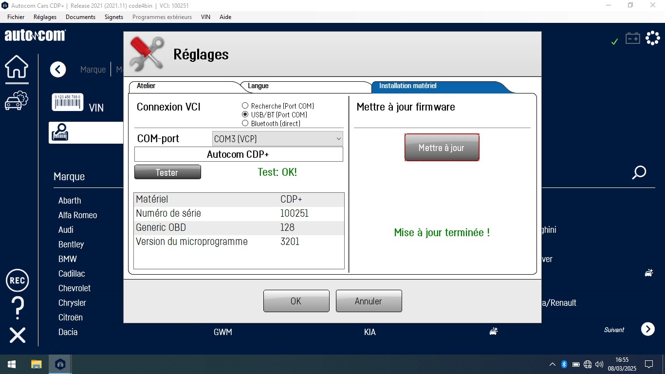

ma VCI est livrée avec Delphi + Autocom et le FW en 1622 ...
je suis passé donc en premier sur la 3201 :

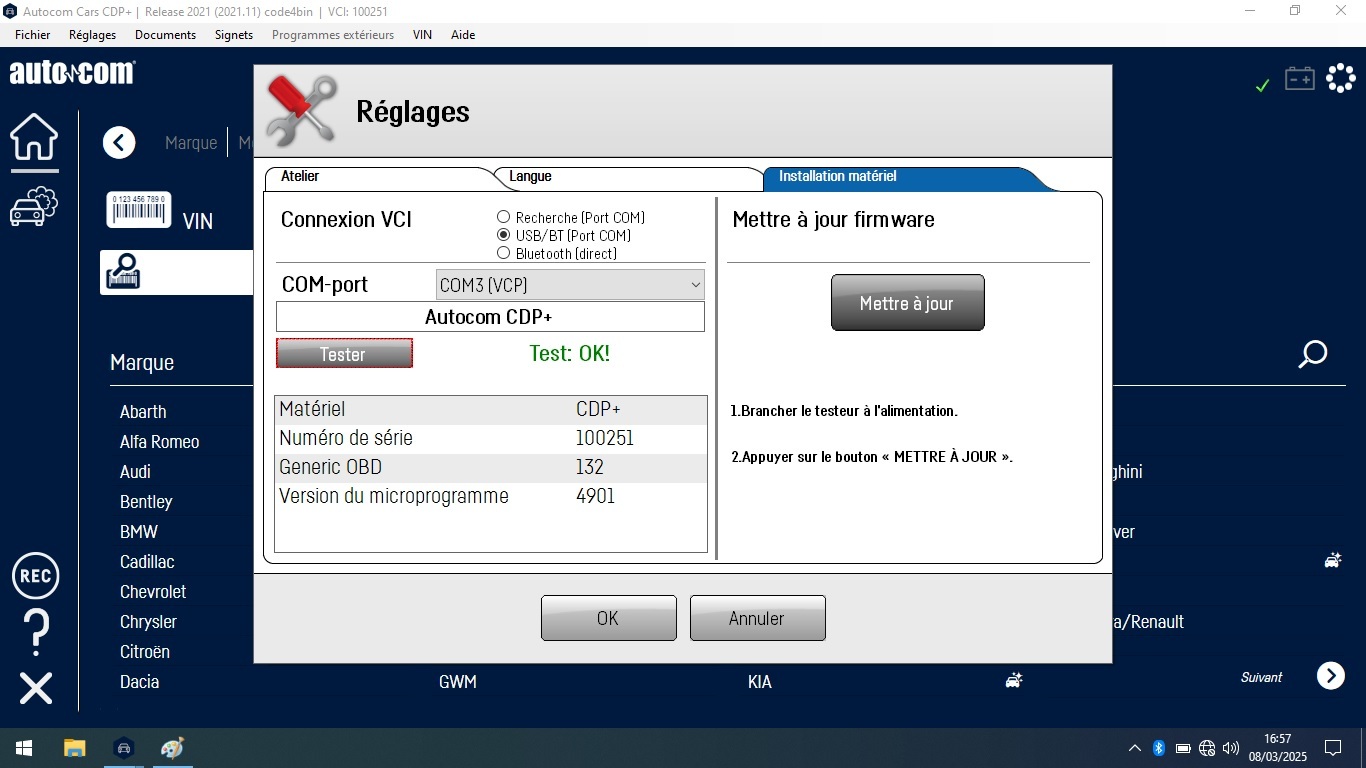

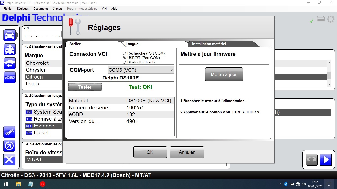

Après, comme je suis un peu joueur, j'ai testé la dernière 4901, et c'est passé de la même façon avec Delphi et Autocom :
N.B. : Bon après, ce que ça apporte quand on a la 4901 == ?????? .... à part la version OBD qui évolue....
