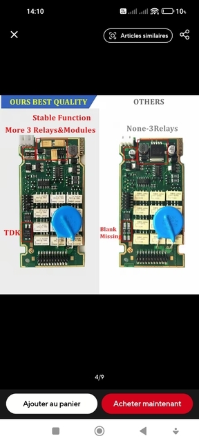

Je vous fais un retour d'expérience sur mon achat vci acheteur de confiance proposé par le site.
Pour presque 120 euros full chip
L'interface fonctionne pour les calculateurs moteur abs direction assistée....mais aucun bsi ou autoradio ne. communique "absence de dialogue" pas de détection VIN,
Test avec 7.57 9.91 et une 3em dont je n'ai plus le numéro en tête, test en natif et en VM... Bref des heures et des heures, test sur 3 véhicule différents.... toujours le même résultat

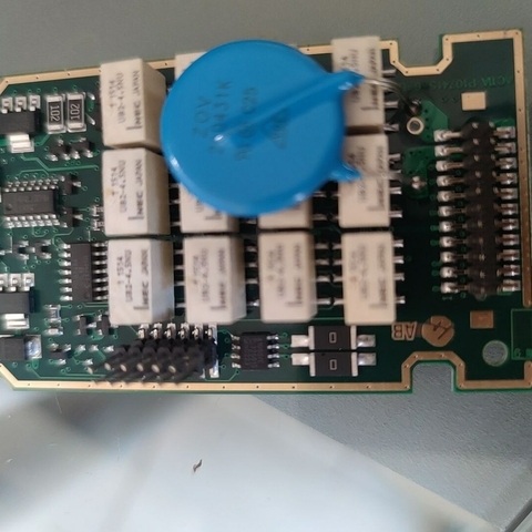

Démontage test des continuités ... observations des soudures tout semble correct
Mais je remarque qu'un composant surligné comme TDK a été substitué
Je ne suis pas spécialiste mais a minima la livraison n'est pas conforme à l'annonce de départ
De la a dire que le vendeur de confiance n'en n'est pas un ...il n'y a qu'un pas
Si un pro de l'électronique veut bien me parler de ce composant je le remercie par avance
D'ici là bon diag à tous

Oui, c'est ce composant : marque TDK ZJY-2B01
Il s'agit d'un filtre pour la suppression des bruits parasites des signaux transmis sur le CAN.

Bonjour Vincent63asm,
Sur ta carte, à la place du composant TDK, il a été mis 2 résistances de valeur nulle. Elles remplacent le TDK mais ne jouent pas le même rôle que j'ai expliqué. Elles ne font rien de particulier. Dans la carte, le manque de ce composant peut avoir des conséquences sur la transmission du signal CAN. Mais, il me semble que les cartes que certains ont, il n'y soit pas et elles fonctionnent bien.
De même au dos de la carte microcontrôleur, à côté d'un condensateur C41, il doit manquer une résistance de 10 kΩ. Cela peut avoir les mêmes conséquences. Sur la mienne, celle-ci ne s'y trouve pas et je n'ai pas de problème.
Attention, je ne suis pas un spécialiste et je ne connais pas trop ces cartes.
