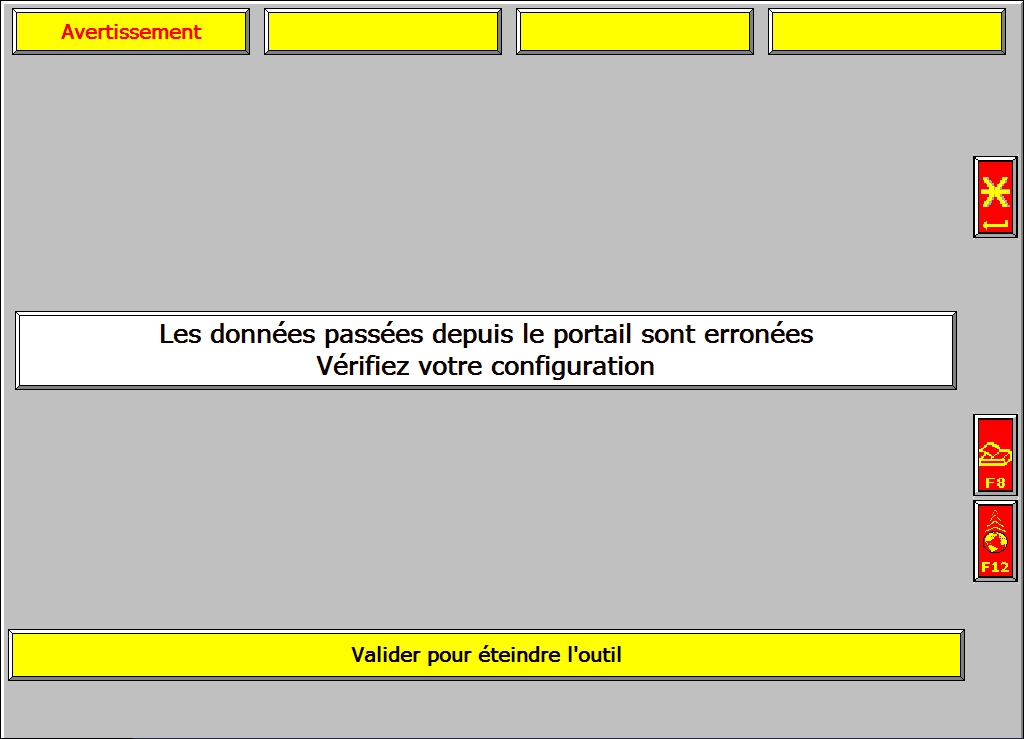

Code : Tout sélectionner
Les données passées depuis le portail sont erronées
Vérifiez votre configuration

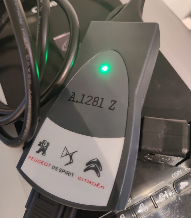

- Interface Actia full chip 921815C, driver installé.

Il n'y a pas de raccourci vers Lexia sur le bureau, c'est normal ? Je le lance depuis C:\APP\LEXIA\EXE\winlex.exe.

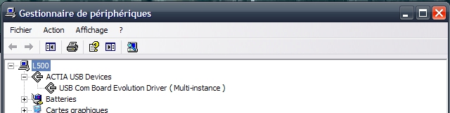

Interface dans le gestionnaire de périphérique
Led verte

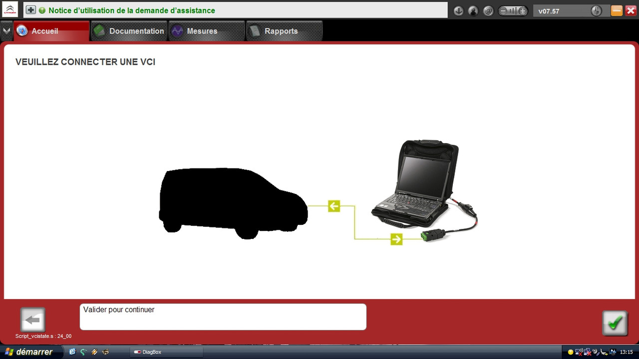

Diagbox lui semble fonctionner, en tout cas cet écran disparaît quand je débranche l'interface

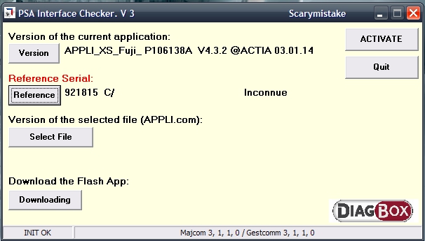

Dans PSA Interface Checker j'ai ces infos:
