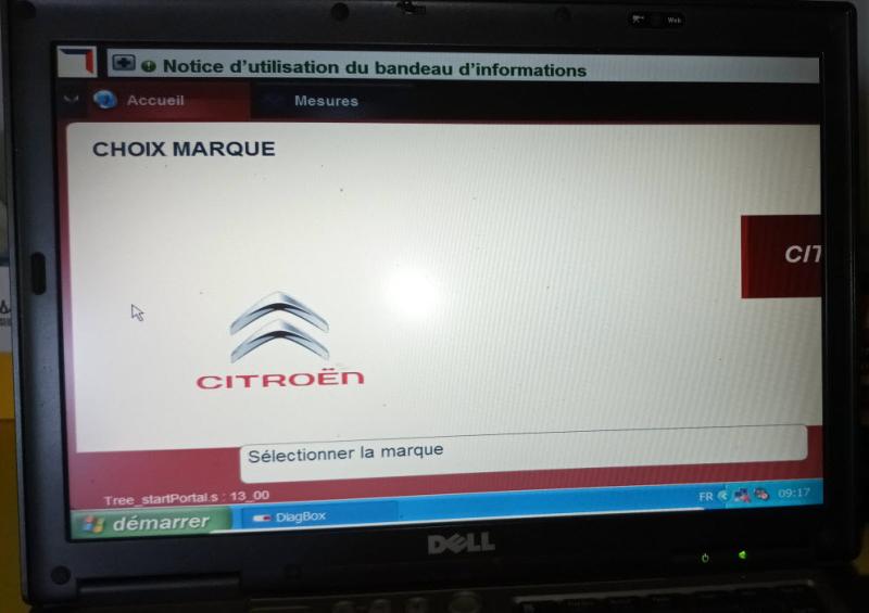

Je viens vers vous car, j'ai installé la Machine Virtuelle DIAGBOX 7.57
Mon souci est que je ne vois qu'une partie de l'écran et je n'arrive pas à régler la résolution de l'écran je vois comme ceci
Savez-vous comment faire ?
D’avance merci

Bonjour, j'ai réussi en changeant la résolution du pc à 1280 x 800 Merci a vous
