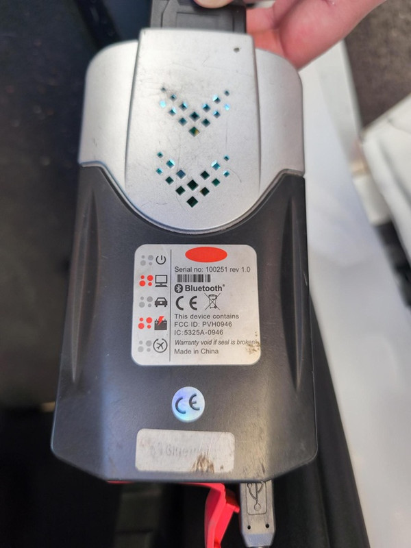

je pense être dans le même cas que Laguna3 :(
Tout fonctionner bien sur un pc portable sous windows 7 avec Autocom installé directement sur Windows.
J'ai changé de PC le pc de mon ami mécano pour un plus puissant et récent et passer sous Windows 11.
J'ai donc pris la solution de passer par la VM  de PSA-Diag (Bravo pour tout le boulot que tu accomplies au passage).
Installation sans aucun problème, Autocom détecte la VCI sur le port COM3, le test est OK, l'update fait sans problème.
Et la aucune communication avec les véhicules (Bmw, X4, M3, 206 etc) ne fonctionne malheureusement je n'ai pas pensé à faire de capture d'écran des messages :(
La VCI, clignote bleu/vert plusieurs fois puis message d'erreur.
Voici une photo de la VCI si cela peut aider
Je n'ai pas tout compris concernant le firmware 1622 ou 3200 (même si je pense que c'est ok car mise à jour faite de la vci).
Si quelqu'un à une idée je suis preneur, surtout que je pense que suite à ça, même sur le pc qui fonctionnait avant j'ai la même problématique.
Merci à tous

Geff33 a écrit : lun. déc. 01, 2025 12:27 pm Bonjour à tous,
Merci à tous
Ouvrez le VCI et vérifiez son circuit imprimé. Si celui-ci comporte deux cartes (firmware 1622 et non 3201), cela expliquera pourquoi vous ne parvenez pas à vous connecter aux BMW avec Autocom/Delphi 2020.23. (Delphi/Autocom 2017.3 C4B fonctionne sans problème avec les BMW.)
Un VCI avec une seule carte se connecte sans problème aux BMW.
