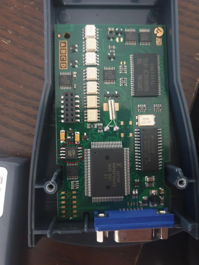

Je reviens sur mon pb de VCI.
J'ai finalement installé Diagbox en direct sur mon PC et aucun changement....
J'ai aussi tenté de me connecter sur la 308 de mon beau-père, pareil...
J'en conclu que la VCI dysfonctionne.
Une opération qui m'a couté 100€ pour rien! Car je sens bien qu'il va être difficile d'obtenir réparation sur AliExpress.
J'ai contacté ReDiag et voici le dialogue en cours:
ReDiag: "The software is installed in WIN XP, no update, no antivirus, no network, after connecting, the product host LED is green and does not flash, but the computer cannot detect the product, indicating that it needs to connect to VCI. Solution: 1. If the USB light is normally on, but the software diagbox cannot detect VCI, you can replace it with 25Q80. 2. The USB light flashes once and it goes out. It is an IC problem and needs to be repaired.
pls check this problem"
06/05 21:21
Moi "what is 25q80?
06/05 21:58
"the issue comes from the vci. i bought a vci that should work not a product out of order!. i saw from buyers feedbacks that it sometimes happens. what is your proposal?"
Lu
08:49
L'expéditeur a rappelé le message
"it's 25q80 chip
Have you checked this issue?"
Je comprends qu'il me dit de changer la puce 25Q80. Ils sont mignons, faut réparer soit -même un produit neuf!
D'après ce que j'ai lu, si je demande un remboursement, il faut renvoyer la vci en Chine... Et les frais d'envoi vers la Chine sont exorbitants, je sens bien que j'ai perdu 100€...
Est-ce quelqu'un aurait une suggestion?

Bonjour,Cyril1260 a écrit : lun. mai 08, 2023 9:54 amBonjour,userdata a écrit : dim. avr. 30, 2023 10:01 pmOui installe le sur le pc directement tu serra régléCyril1260 a écrit : dim. avr. 30, 2023 11:59 am
J'avance petit à petit sur mon problème d'absence de dialogue...
@userdata: j'ai contrôlé le câblage, cela me paraît être bon par rapport aux info du lien car pas évident dans la numérotation des PINs(info discordantes par rapport au connecteur OBD: je pense que le 1er parle du connecteur de la VCI et le deuxieme parle de celui de la voiture). Côté PCB, je retrouve un lien entre les PINs 10/12/21 mais aussi un lien entre 11 et 22. Je ne sais pas si cela est normal. J'ai fais le test en laissant la broche connecté sur le PCB, donc cela pourrait peut-être être liés par le PCB?
@franciscofortnite: j'ai essayé les autres modèle de 508, c'est toujours pareil. tout se passe comme si le connecteur OBD n'était pas connecté à la voiture....
Je vais passer à l'install de DB en direct pour voir ou bien essayé de me connecter à un autre véhicule.
Autre solution: y a t-il quelqu'un dans le 82 avec qui je pourrais tester ma VCI ???
06/05 21:21
Moi "what is 25q80?
06/05 21:58
Lu
08:49
"it's 25q80 chip
En dernier recourt, tente de voir avec PSA interface checker ici
Demande un échange si possible, demande lui il t'envoie la nouvelle puce du bios 25Q80, comme ca t'a juste a resoudé la nouvelle si t'a une station d'air chaud

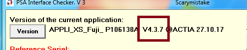

Qu'est ce que tu entends par
"En dernier recourt, tente de voir avec PSA interface checker ici"
(J'ai déjà regardé et la fonction Activate m'affiche bien les infos de la vci).
Pour la puce, je ne sais pas ce que c'est une station à air chaud...
J'ai un fer à souder mais je n'ai jamais soudé ce genre de composant...

Connecte la vci au pc via usb lance PSA interface checker clique sur | activate, version | est la contrôle en fonction de ta version diagbox si le firmware et le bon
4.3.2 = Diagbox 7.57
4.3.7 = Diagbox 9.68
4.4.0 = Diagbox 9.91 a 9.149 (version psa diag)
Si c'est pas à jour, fait la mise à jour en fonction de ta version diagbox, est tante de faire un diag
Si tu n'as pas de station d'air chaud oublie, fer à soudé pas possible ou alors ca va faire des dégâts au pcb, demande de l'aide au tour de chez toi surement un petit magasin d'informatique pourra t'aider ou une personne qui possède le matériel.

Voici ce que PSA Interface checker trouve:
version APLLI_XS_Fuji_P106138A V4.4.0 @ACTIA 17.09.20 et référence 921815 C (inconnue)
je suis en v4.4.0. Je ne suis pas sûr que ce soit cette version à l'origine car il me semble qu'il y a eu une mise à jour la première fois que j'ai lancé Diagbox sur la VM.
Le vendeur indique de ne surtout pas se connecter sur internet pour éviter les mises à jour, si j'ai bien compris, sinon la vci est cassée...
Pour le coup du composant, il semblerait qu'un autre acheteur ait eu le même problème, et puis Rediag semble lui aussi bien connaître le pb....
Si encore je pouvais être certain que c'est bien lui.

Cyril1260 a écrit : lun. mai 08, 2023 3:34 pm Voici ce que PSA Interface checker trouve:
Je reviens sur mon problème qui n'a pas vraiment avancé depuis... à part que j'ai trouvé un petit composant à 3 pattes (2GM: un transistor?)qui n'est pas soudé correctement...
Et côté Aliexpress et Rediag, impossible de trouver un compromis sans débourser de l'argent pour renvoyer la vci en Chine ou bien m'envoyer la puce qui serait soit disant la source du dysfonctionnement!
Je vais essayer de trouver un sujet sur le forum pour signaler ce commerçant qui n'assume pas les problèmes de qualité de ces produits...
