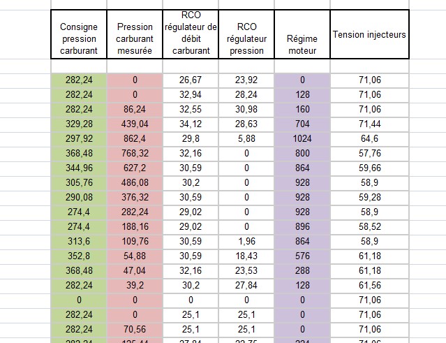

Salut les valeurs du capteur raconte quoi dans lexia?

Georgio39230, voici les logs que j'ai fais hier apres midi :
Messages : 1971
Re: 2.0 HDI 90 SIEMENS - Démarre et cale
Jonathanv8 a écrit : dim. sept. 13, 2026 8:42 am Georgio39230, voici les logs que j'ai fais hier apres midi :
Salut avec un relevé comme ça c'est parlant.
Je pense que tu as bien fait de commander un capteur neuf.
Par contre je serais toi j'éviterais de rouler avec la voiture.
Au démarrage entre 0 et 160 Tours/Min tu as:
-Consigne 282 bar et mesuré 0=>0=>86bar
-Ta pompe HP ne monte pas en pression assez vite car l'écu demande 282 bar mais tu as 0.
Quand elle démarre de 704 à 1024 Tours/Min:
-Consigne: 329/297 bar
-Mesurée: 439/862 bar
Donc là tu as une énorme pression. Tu demande 297 bar, tu as 862 bar donc 3X trop.
Ton RCO régulateur pression passe à 0% pendant tout le ralenti entre 800 et 928 Tours/Min donc le calculateur essaie d'ouvrir à fond le régulateur de pression pour faire chuter la pression, mais elle reste à 627,768,786bar alors qu'il demande 274-368 bar.
Conclusion ton régulateur de pression HP est bloqué ou HS.
Autre point: tu n'a pas de défaut dans le calculateur moteur= ce n'est pas normal au vu des symptômes.

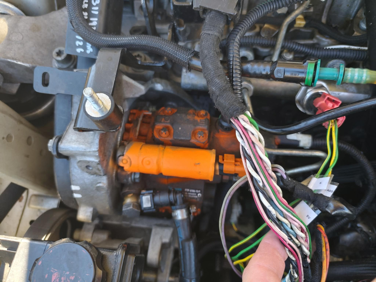

J'ai trouvé le problème !!! 😬😬 J'ai compris pourquoi le capteur rail voyait une pression rail incohérente avec la consigne
J'avais inversé la prise du régulateur de pression sur la prise du régulateur de débit
Elément sur la pompe haute pression :
-La prise du régulateur de débit = prise ORANGE
-La prise du régulateur de pression = prise BLANCHE
Il faut que ca soit branché comme sur la photo et j'ai mis en orange le régulateur de débit, ca m'évitera de faire la connerie deux fois

Jonathanv8 a écrit : mar. sept. 15, 2026 8:34 pm J'ai trouvé le problème !!! 😬😬 J'ai compris pourquoi le capteur rail voyait une pression rail incohérente avec la consigne
Bien vu et comme on dit, il n'y a que ceux qui ne font rien qui ne se trompent pas.
Salut, ok.
Voilà le pourquoi du comment.
C’est cool que tu est trouvé et ça arrive même au meilleur…
Donc bonne route à toi.
