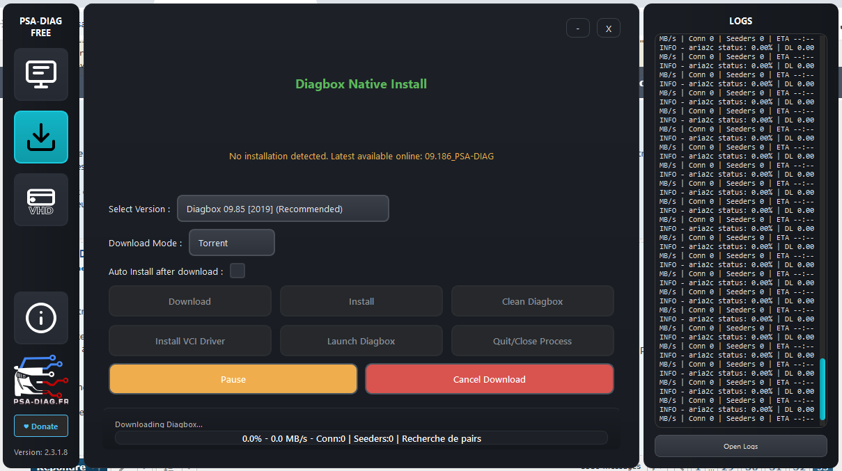

Salut, je ne sais pas si je suis au bon endroit pour ma question : j'ai la dernière version disponible sur le site de diagbox mais il met impossible de faire des telecodages manuel est ce normal ou j'ai mal installé diagbox ? Merci de vos réponses

dani76 a écrit : sam. juil. 11, 2026 11:33 am Salut, je ne sais pas si je suis au bon endroit pour ma question : j'ai la dernière version disponible sur le site de diagbox mais il met impossible de faire des telecodages manuel est ce normal ou j'ai mal installé diagbox ? Merci de vos réponses
De quelle année est votre véhicule.
Si votre véhicule est récent  ceci explique cela.

Bonjour à tous. Je n'arrive toujours pas à télécharger Diagbox 9.85. J'essaie depuis 15 heures et le téléchargement est complètement bloqué à 0 %. Quelqu'un pourrait-il me donner un lien vers l'archive d'installation de la version 9.85 ? Je pourrais ainsi la copier dans le dossier INSTALL et l'installer sur mon PC. Ou bien le téléchargement du torrent pour la version 9.85 démarre-t-il à une heure précise ?
