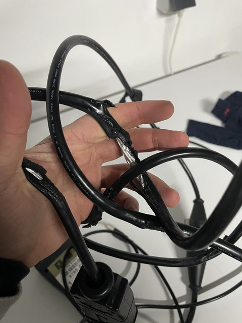

J'ai voulu enfin essayer mon Lexia3 PP2000 commandé il y a presque 1 an. Je l'ai branché à la prise diag de ma Peugeot 308 de 2012 et ai allumé le contact. Pendant que je bidouillais le paramétrage sur mon ordi et au bout de quelques minutes, j'ai senti une grosse odeur de chaud.
Le câble n'était pas déroulé et est devenu bouillant, et a fait fondre la gaine à l'endroit ou il était resté attaché en cercle.
Autant vous dire que j'ose pas rebrancher cet engin du diable sur la voiture :D

sans doute un défaut sur le cablage ,tu es tombé sur une saucisse ?
tant que cela n'a pas fait de dégat sur la voiture et pc!

Bonjour oui cela arrive, mauvaise soudure dans la prise obd (cote câble) ne pas oublie que ce sont des clones pas chère et que la qualité est aléatoire
