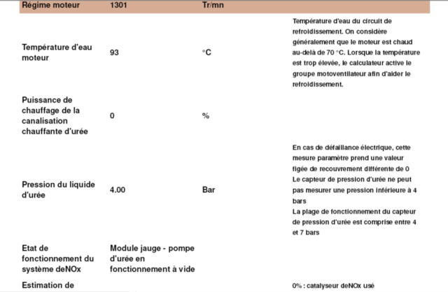

J'ai suivis pas mal de sujets mais apriori mon problème n'a pas de rapport avec la résistance NTC, en effet j'ai la pompe qui tourne à vide ( audible et diagbox ) toutes les 3 secondes pendant 1 min avant d'afficher le défaut.
Pensez vous qu'il y à un caillot de cristaux quelque part ?
J'ai mis 15 litres de clearnox et deux fioles de mécacyl en deux temps après avoir lavé le réservoir à l'eau chaude.
L'injecteur est propre, je n'ai pas de fuite, et le réservoir n'a pas l'air déformé.
Rapport diagbox :
En vous remerciant
