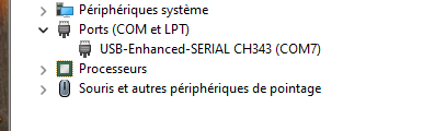

Sur mon W10, le driver utilisé était intialement celui ci :
Et l'outil fonctionne, il détecte bien mon VCI et je peux l'update d'ailleurs.
Dans le gestionnaire de périphérique, il apparait en COM7 :
J'ai tenté de désinstaller ce produit fourni initialement par le vendeur de AlyExpress, et de réinstaller le driver depuis l'outil de PSA-Diag.fr; idem il apparait en port COM, et quand je cherche à le réinstall avec l'outil d'installation PSA-Diag.fr  :
Qu'en dis-tu ?

Tu est tombé sur un mauvais model de VCI, psa interface checker ne la trouveras jamais.
Certain on quand même un fonctionnement avec 9,186 pour les véhicules après 2006 uniquement: viewtopic.php?t=2360

Merci de ta réponse Geogio39230, effectivement le PSA Interface Checker ne la reconnait pas sur mon OS ni sur ma VM.
Je mettais aussi en cause la VCI de toutes façons.
Je vois que l'individu du post que tu cites a eu exactement le même PB; merci à toi de me l'avoir partagé.
Je vais tenter d'installer la VM et voir si j'ai la même chance que lui hihi.
A défaut, as-tu un modèle de VCI à me recommander ? Tant pis, c'est de ma faute, je ne connaissais pas ce forum et je me suis fais avoir...

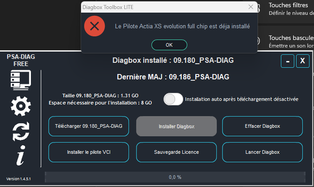

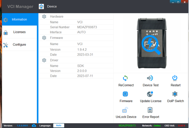

Bonjour, j'ai téléchargé et installé aujourd'hui la version : 9.186 via l'outil en question !
Merci beaucoup pour la mise à disposition.
J'utilise cependant un système Apple Mac sur lequel fonctionne une VM Windows 11 via Parallels. Lorsque j'essaie de lancer le programme, on me dit que ce programme ne peut pas être lancé sur une machine virtuelle. Existe-t-il une solution à ce problème ?
Merci d'avance pour votre aide !

Merci pour le retour d'information. Le problème avec la VM est que cette VM fonctionne avec X64 ou un Windows X86. Pour le Mac avec un processeur M (ARM), ces versions ne sont pas compatibles et je ne peux pas les démarrer.
Mais j'ai pu résoudre le problème entre-temps, on peut réécrire la configuration du système pour que le système ne reconnaisse pas la machine virtuelle. Ensuite, elle démarre. Ou alors on démarre Windows en mode sans échec.
Malheureusement, j'ai toujours un problème avec le pilote de mon interface. Le périphérique n'est pas reconnu par Windows.
J'ai acheté cette interface: https://de.aliexpress.com/item/10050069 ... pt=glo2deu

Bonjour, je suis nouveau ici je ne sait pas si il faut se présenter quelque part ??
J'ai un soucis avec Diagbox.. j'ai bien suivi la procédure de téléchargement tout c'est bien passé seulement lorsque je lance Diagbox apres son instalation j'ai une page blanche avec trois points vert qui se charge au centre et cela peux durer très longtemps rien ne se passe.. je n'arrive pas à lancer le logiciel..
Quelqu'un à déjà rencontré ce soucis ? Savez vous ce que je dois faire svp ?
Merci à tous !

Salut, il faut te présenter dans la section présentation des membres: viewtopic.php?t=66
Ensuite je pense que tu as ton antivirus qui t’empêche l’installation correct et le fonctionnement correct de diagbox.

georgio39230 a écrit : sam. juil. 26, 2025 4:05 am Salut, il faut te présenter dans la section présentation des membres: viewtopic.php?t=66
C'est fait merci !
Et pour l'antivirus j'ai bien desactiver les pare feu et mis mon avast en inactif pendant l'instalation.. il faut faire quoi de plus svp ?

L’installation de 9,186 crée des exclusions dans l’antivirus…Si quand tu installe diagbox, ton antivirus est arrêté, les exclusions ne sont pas créées et en réactivant avast, il vire tous les fichiers nécessaires au fonctionnement de 9,186.
Le hic c’est que maintenant à mon avis tu va être obligé de restaurer l’ordi à une date antérieure et peut-être supprimer avast (si les exclusions ne se crées pas) et utiliser défender à la place…

J'ai reçu la nouvelle sonde Lexia hier; elle est en version full chip et semble fonctionner !
Elle est bien reconnu dans le gestionnaire de perif; (et pas en port com lambda); et je peux lancer les diags.
Seul hic, côté Diagbox cette fois ci, je n'ai aucun capteur qui communique.... :
J'ai tenté sur une C2 que j'ai à côté, et tout communique bien, et j'ai pu effacer certains codes d'erreurs.
Auriez-vous une idée ?
Merci encore, vous aviez raison pour la sonde!

Salut d’après ta capture d’écran: tu as essayé un diag sur une voiture d’avant 2006, car c’est lexia que tu as eu. La c2 as du se faire avec diagbox sans soucis…
Pour les véhicules avant 2006, il vaut mieux avoir un PC en 32bits…
Mais as tu rentrer le bon numéro OPR?
