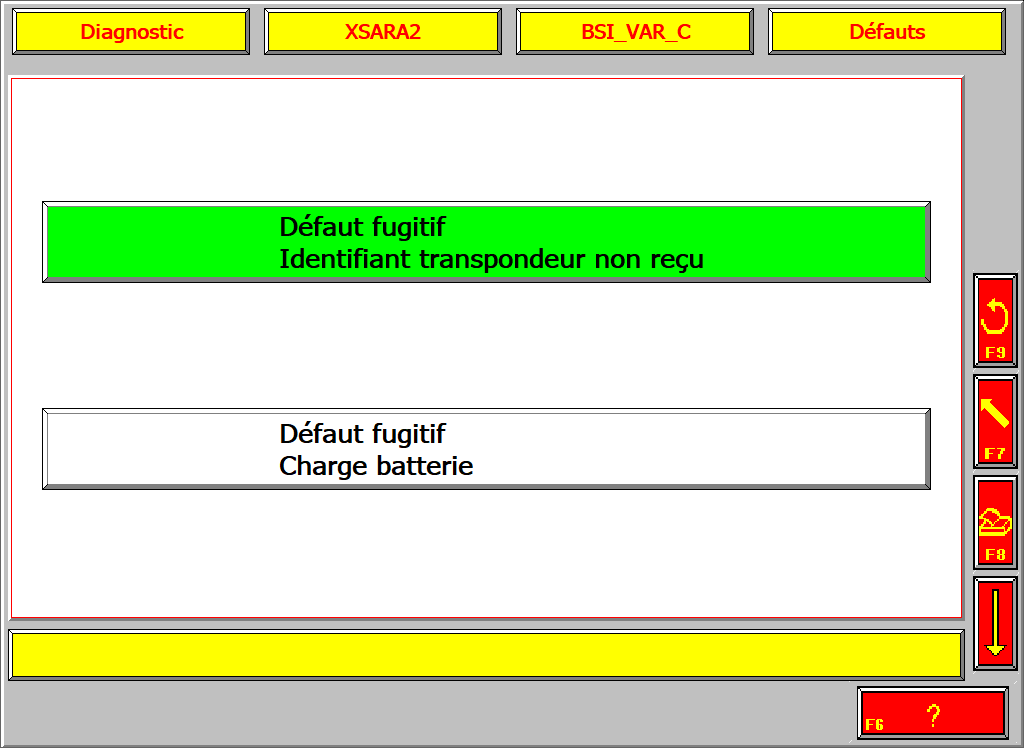

j'ai utilisé pour la 1ére fois une valise diagbox avec Lexia sur ma xsara phase 2 2.0hdi 90ch (2002).
Je voulais voir si la valise détectait d'où venait mon problème de ventilation et surtout recoder ma clé car la fermeture centralisée ne fonctionne plus depuis 10 ans peut être? (j'avais enfin récupéré mon code clé chez un agent Citroen sympa).
J'ai donc branché ma valise à la voiture regardé un peu les codes d'erreur présent et fait l'apprentissage de la clé (qui semble avoir été un échec à confirmer).
Mais gros souci après avoir tout débranché j'ai le voyant batterie qui reste en rouge sur le tableau de bord et plus rien d'électrique ne fonctionne!  :shock:

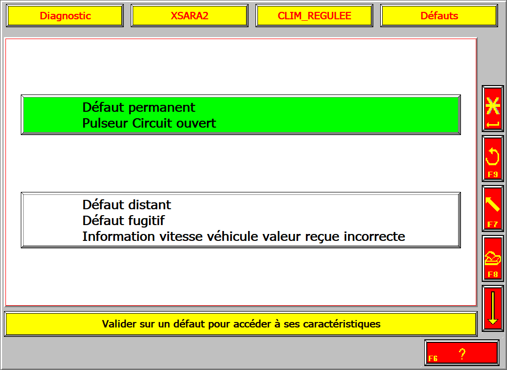

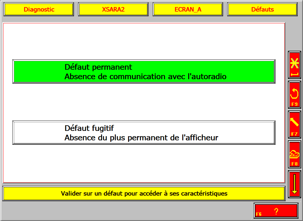

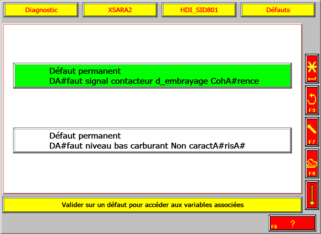

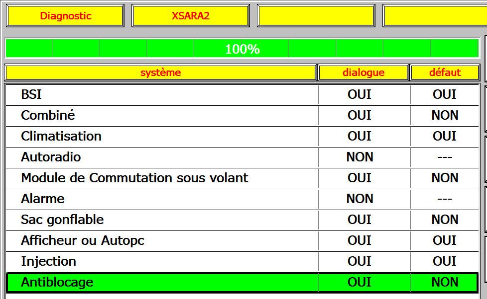

Je vous joins les captures d'écran de ce que j'ai vu dans Lexia (concernant la ventilation la fiche électrique du pulseur était débranchée au moment de la capture d'écran).
Pouvez-vous me dire ce qui a pu se passer et comment je peux réparer ça?

BSI
Clim
Afficheur
Injecteur
