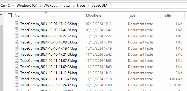

Oui il s'agit bien de fichiers log .txt
La majorité des fichiers ne font que quelques Ko voire Mo comme ceux-ci par exemple:
https://image.noelshack.com/fichiers/20 ... 223142.png
Sur ma capture d'écran j'ai supprimé les fichiers trop gros, il faudrait que j'attende 2 ou 3 semaines environ pour en avoir un gros.
Je ne sais pas si ça peut aider mais voici un fichier log qui fait 39 Mo https://we.tl/t-e6Xnr3Tb9F
Ma version de Diagbox est la v09.206.

La lecture du fichier log indique qu'l y a des erreurs dans l'exécution du Diag et que le programme tourne en boucle. Diagbox 9.206 est tout récent avec paiement de l'activation licence !
Moi personnellement je ne vois pas comment régler votre problème, sauf en supprimant de temps en temps les plus gros fichiers.

Merci beaucoup pour votre réponse et votre temps.
Je vais tenter de créer un script ou une tâche planifiée dans ce cas pour vider ce dossier chaque jour dans ce cas.
