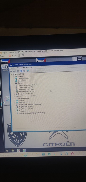

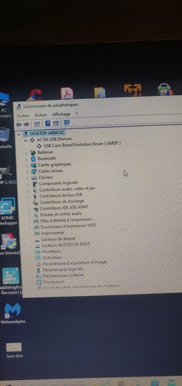

quand je branche la VCI sur mon PC elle clignote et elle reste allumée
j'ai windows 10 et j'ai une MV
sur windows 10 j'ai bien le port USB et si je lance PSA Interface checker je vois la VCI
sur le MV je n'ai pas le port USB et sur PSA Interface checker Init KO

C'est normal que la vci reste allumée ensuite, as tu installé des drivers de ta vci au premier branchement sur windows 10, car la vci doit-être reconnue dans le gestionnaire de périphériques avant de vouloir la faire reconnaître par ta VM ?

Re: VCI non connectée
Alors dis moi comment elle vue dans gestionnaire de périphériques de ton pc , comme "ACTIA USB Devices" ou non quand la vci est branchée sur le pc..
C'est vmware workstation que tu utilise ?

Dans le gestionnaire de w10
quand je branche la VCI j'ai Actia USB devices et en dessous USB com Board Evolution Driver (UMDF)
et comme MV c'est  vmware workstation
