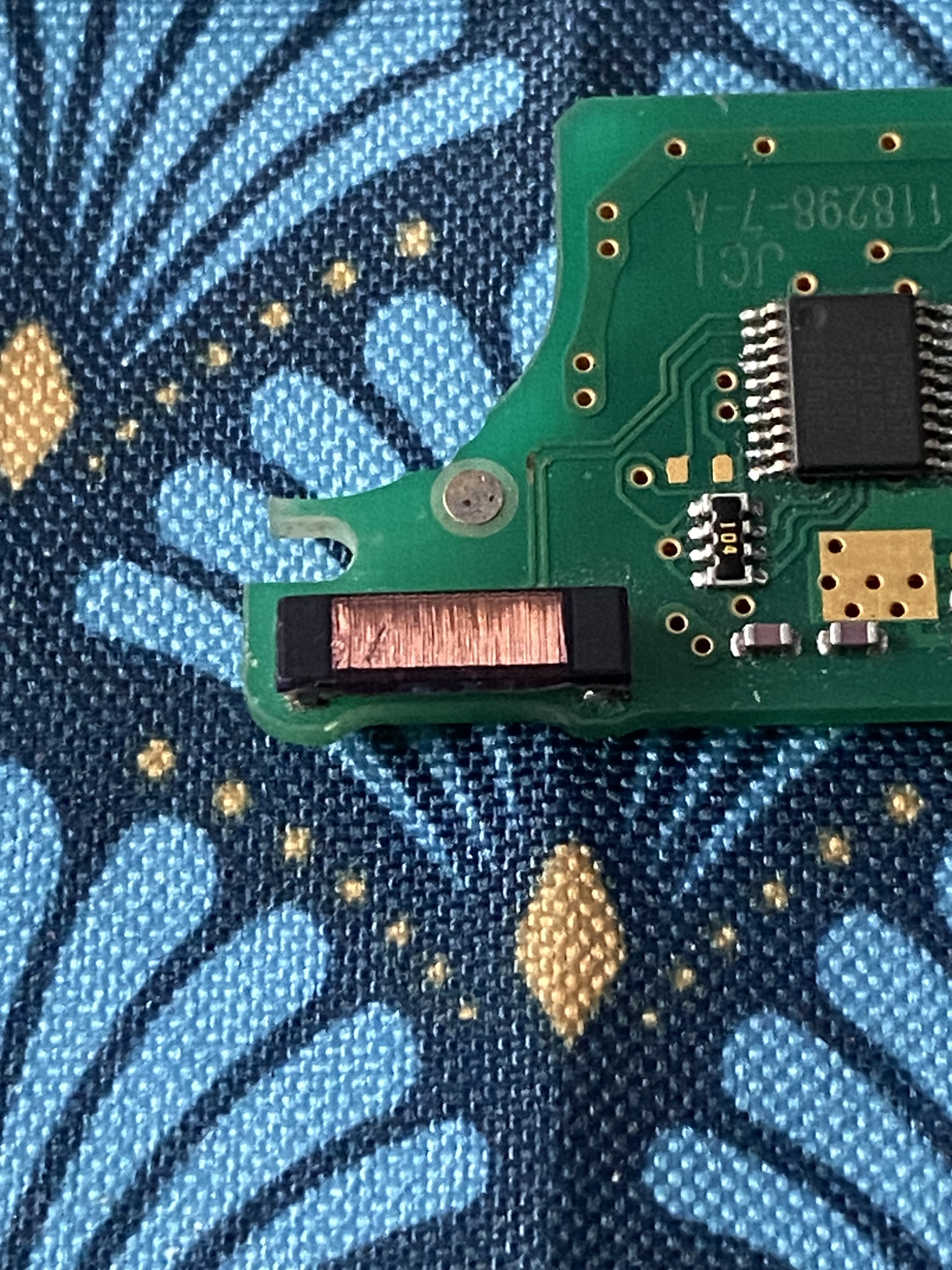

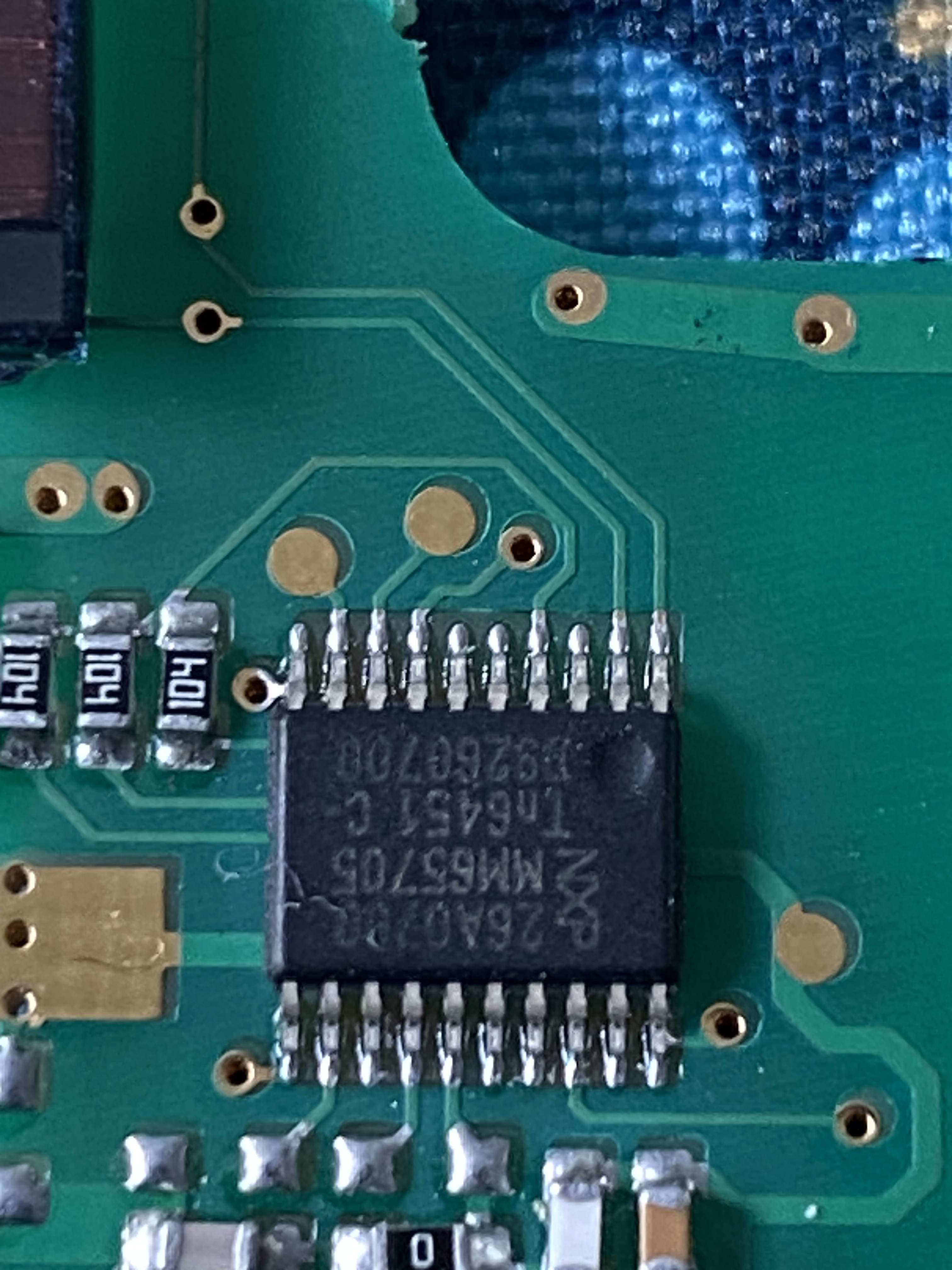

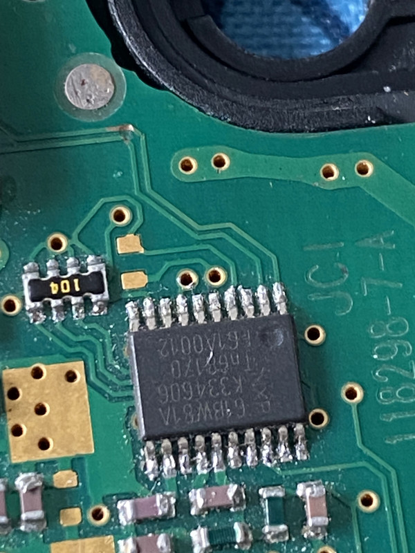

C'est le composant noir au milieu ?
La photo de la clé qui fonctionne
[/img]
[/img]
[/img]
[/img]

Re: centralisation Partner
C'est la même puce sur les deux autres clés
Cela consiste en quoi faire un pré-codage?
