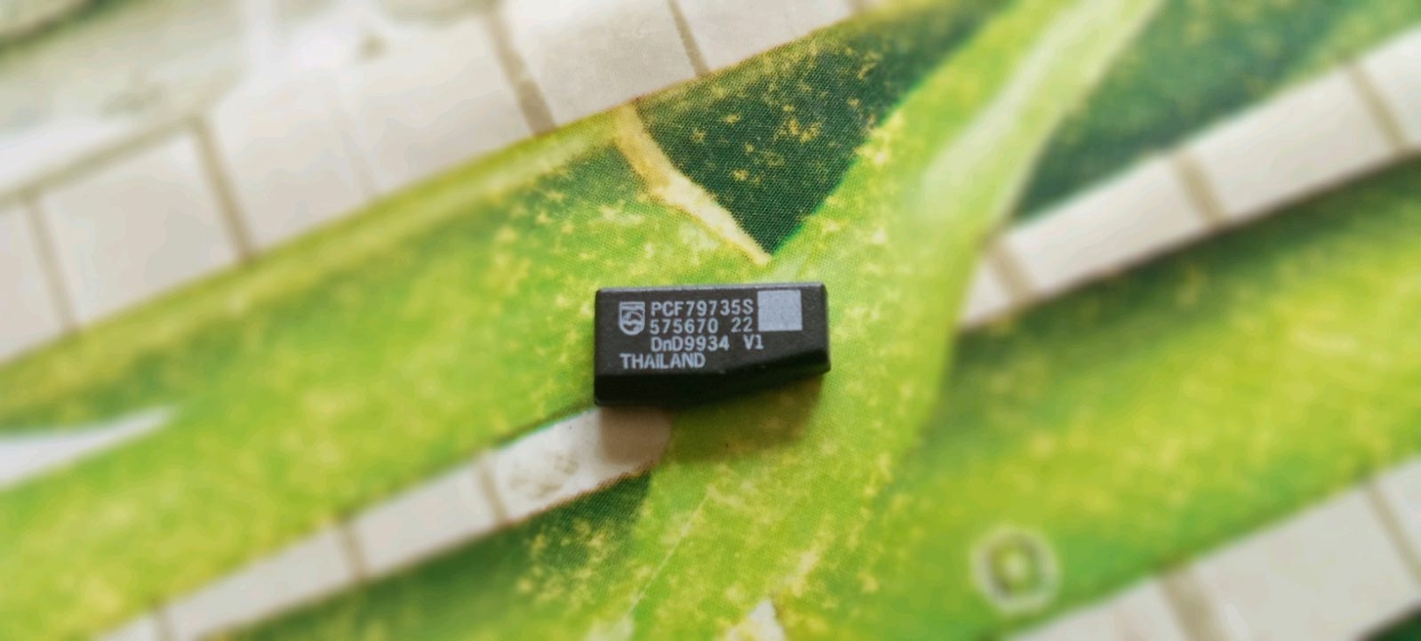

Le copain c'etait trompé pour le transpondeur la réf illisible c'etait du circuit imprimé sur la clé
du coup cette fois j'ai la bonne réf du transpondeur mais je n'arrive pas à en trouver. PCF79735S

Merci Toto78 j'ai vu le tableau
le soucis c est que sur le tableau il y a bien le 7935s mais moi c'est 79735s

Moi je ne trouve nul part , même sur Ali.... des transpondeur vierges 79735s

[Vous devez vous connecter pour voir ce contenu] a écrit : [Vous devez vous connecter pour voir ce contenu]sam. mars 02, 2024 6:23 pm Moi je ne trouve nul part , même sur Ali.... des transpondeur vierges 79735s
Vous ne risquez pas de trouver, c'est une version limitée qui servait pour Peugeot et d'autres marques du moment. Achetez une clef complète compatible pour Peugeot 406 et vous la passer par Diagbox pour multiplier la clef qui fonctionne....
