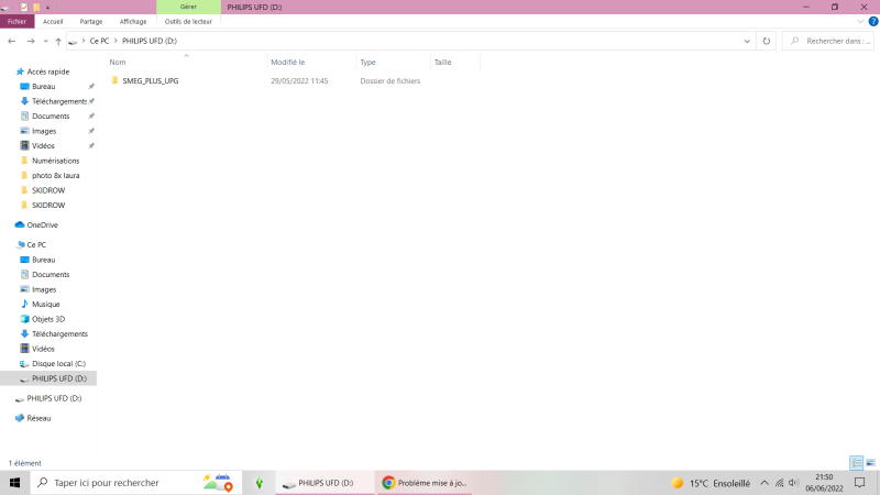

fais une capture d'ecran du contenu de ta cle sur le pc
Shakky
Inscription : mer. janv. 19, 2022 8:59 pm
Localisation : 80
Re: Problème mise à jour 508sw
Message par Shakky »
voila

Up personne à la réponse. J ai bien pri la bonne mise à jour ?
JUJU59820
Messages : 80
Inscription : dim. avr. 04, 2021 4:07 pm
Message par JUJU59820 »
Mets les dossiers et fichiers à la racine de ta clé usb, c'est à dire tous ce qu'il y a à l'intérieur du dossier smeg-plus upg.
